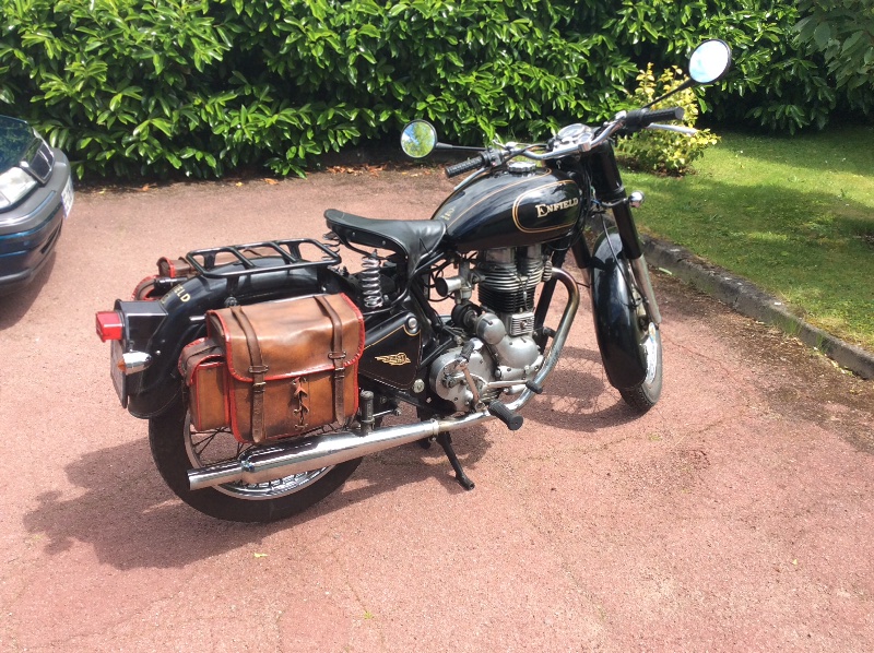

kafff a écrit :
Jean92 > Si tu est à La Queue les Y on est quasiment voisins et j'ai bien l'impression qu'on a la même bécane non ? Tu as vu les photos de la mienne.
Oui cher voisin, on doit avoir des modèles quasi identiques....
Ma 350 est venue d Angleterre et j ai eu bien du mal à la faire immatriculer (voir le topo "importer sa moto d Europe " sur le site ;)
Les dernières importations officielles de 350 en France dataient de 1989/1991 et ensuite les différents importateurs ont uniquement importé la 500
Tu as du pot d avoir trouver une 92 sur le sol français....
J ai transformé légèrement et provisoirement la mienne en mémère pour une intégration plus facile dans le club des Bielles de jadis
A l origine, seule la peinture du réservoir était différent de celui ta machine.....avec le logo peint.
Sur la photo jointe....c est la config mémère
La selle et le pot ...c est Hitchcoc....le carbu c est Amal, le porte bagage c est Terrot ou Peugeot des 50, et le filtre à air n est plus présent
Peut être nous croiserons nous sur les routes des Yvelines ;)

Messages : 9035
Re: Remise en route de ma 350 Bullet fonte de 89
Messagepar Dom » 29 mai 2020, 10:19
Très belle comme ça. :oué:
Tes sacoches sont d'époque ?

jean92
Messages : 1625
Messagepar jean92 » 29 mai 2020, 11:16
Merci ;)
Pour les sacoches, oui, d époque....et j ai scruté un an les annonces eBay /lbc avant d en trouver avec des poches et des lacets d extension comme on les faisait dans les 50,s :D
C est DED qui m à aidé à les avoir :amour:
Encore MERCI

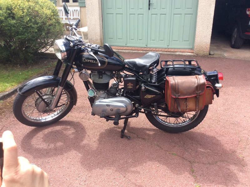

J'aime beaucoup les sacoches, il faudra que j'en trouve une paire moi aussi... j'ai vu un immense fil à ce sujet, il ya tellement de modèles à tous les prix, pas évident ! Enfin ce sera la finition lorsque je l'aurai remise en route.
As tu une image de l'autre côté ? Quel filtre à air, quel échappement ? :)
Pour quelle(s) raison(s) à tu changé le carbu pour un Amal ?
Je vois que tu as retiré la béquille latérale, la mienne va subire le même sort car la moto ne tient pas dessus sans basculer vers l'avant...
Je vais conserver la grosse selle même si c'est pas très beau pour pouvoir faire monter les enfants chercher le pain :D
La mienne est immatriculée en septembre 92 mais a été construite en 89 et a probablement été importée en 91.

jean92
Messages : 1625
Messagepar jean92 » 03 juin 2020, 17:45
kafff a écrit :En effet, très jolie machine ainsi équipée.
J'attends mon colis Hitch qui ne doit plus être très loin maintenant.
Salut
Comme tu le souhaites.....une photo "verso" est incluse....
L anglais qui m a vendu la 350 était un puriste qui comme moi avait possédé une bullet anglaise dans les 50/60
D où le carbu Amal.....comme sur la plupart des anglaises de cette époque .. :D
J ai mis un simple cornet et vire le filtre d origine noir ......qui était sans doute plus efficace !!!
Pour le look j ai mis un cache noir vendu sur Hitchcock pour boucher le "trou".....
La béquille latérale d origine est toujours là sur le devant du moteur et fonctionne bien....utile pour les pentes
L échappement est assez libre avec une chicane amovible.....Hitchcock le vend sous le nom de Goldstar.....c est un montage par l ancien proprio qui m a laissé le pot d"origine
Quant à ton pb d huile.....pour le moulbif, vidange et vérif du niveau de boîte par la "vis/regard" sur l arrière de la boîte ;)
Courage....tu tiens le bon bout :D
