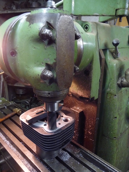

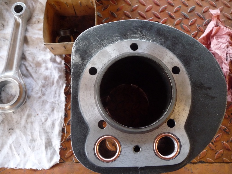

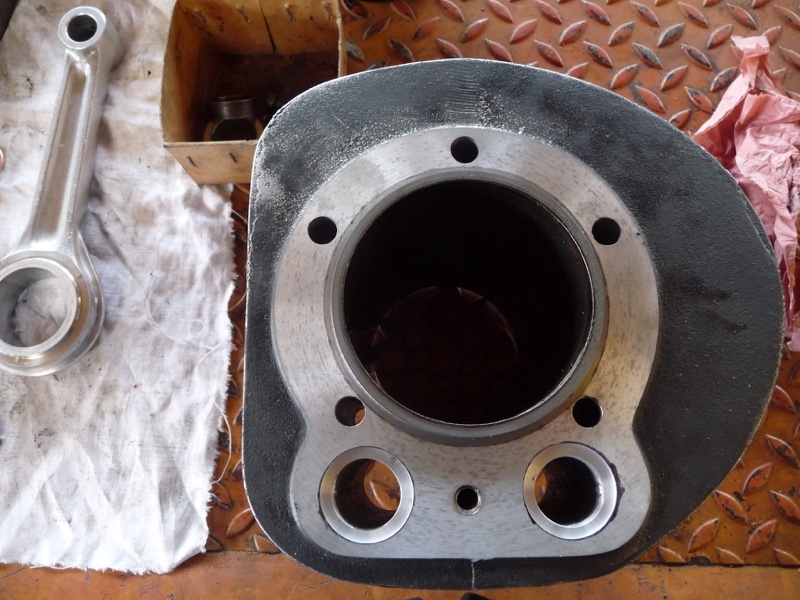

En général, sur nos Bullet, la fuite au joint de culasse provient d'un défaut d'étanchéité culasse/cylindre et l'huile qui redescend dans les tunnels des tiges en profite pour aller se balader... une solution consiste à faire fraiser des lamages sur le cylindre à l'entrée des tunnels de tiges et d'ajouter des joints cuivre ou toriques en élastomère adapté.
Comme ça :
lamages tunnels de tiges à la fraiseuse.JPG (111.64 Kio) Vu 4612 fois
lamages tunnels tiges.JPG (181.94 Kio) Vu 4612 fois
joints puits tiges.JPG (176.71 Kio) Vu 4612 fois
Mais c'est un peu de boulot et faut déposer le cylindre (le mien est en alu chemisé, mais ça doit pouvoir se faire aussi sur un cylindre en fonte).
Ces photos concernent le moteur de ma Bullet anglaise, toujours en chantier.
