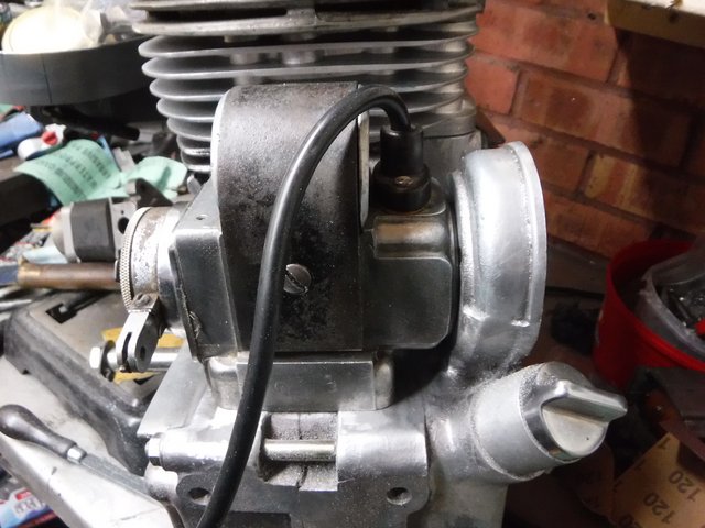

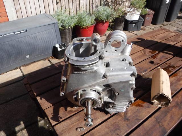

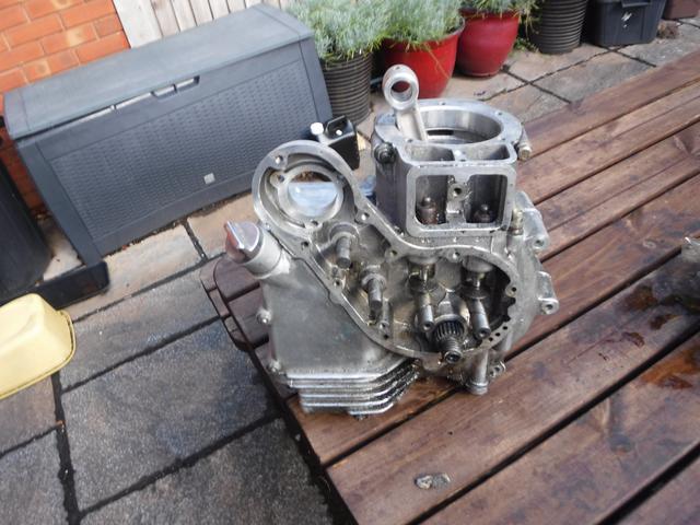

Marco,
j'ai ce bas moteur 500 de 2006, roulements en bon état, bielle intacte jusqu'à ce moment!
On voit ou je voulais monter une magneto d'avant guerre.
Pour ceux qui insistent qu'un bas moteur indian n'accepte pas le cylindre et la culasse Big Head, ou qu'un BMI ne passe pas au cadre Redditch, voilà!
Il y aurait des petits ennuis à modifier (gougons cylindre metriques peut-etre, sortie reniflard a déménager), mais rien de grave.
Mes amis en Australie ont trouvé quelque chose, je l'expliquerai plus tard.
A.

Bien sur qu'un haut-moteur de BH peut être posé sur un bas-moteur indien...
mais, outre la culasse, on ne peut plus utiliser le vilo anglais: quelle est la différence de poids avec un indien ? Ça peut changer le caractère du moteur.
Après, c'est qu'au niveau maintenance, les roulements sont moins chers et plus faciles à trouver.
Une question Adrian: puisque les roulements ne concernent que les soies, peut-on greffer des indiennes (métriques) sur un vilo impérial ?
Autre question: comment as-tu pu monter ce réservoir ? C'est un Fury ?
