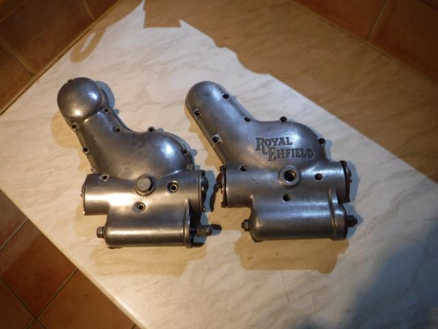

Adrian O a écrit :Mon contact en Australie m'a proposé deux carters 500 Redditch, mais il y a des problèmes. :mouais:
Je crois que le premier est en bon état, mais c'est pour une Bullet (ou Indian Woodsman) de 1955, on cherche AU$150 ou €93. Le vilo Redditch alternateur y passe, mais ça prend une magneto d'avance manuel, pas la SR1 et son avance automatique. On devrait acheter une magneto (comme Lucas N1) et le carter de distribution aussi, et je ne sais pas combien pour la poste.
A.
L'avance automatique tourne dans le bossage du couvercle du carter de distribution que Marco possède : quel est le problème ? Le diamètre de l'alésage du carter moteur ?
Adrian O
Messages : 791
Re: Fracture ouverte...
Messagepar Adrian O » 11 sept. 2026, 01:00
Couvercle du carter de distribution 1956+ au carter 500 de 1953-55? Voilà pourquoi pas! :036:
Mais j'exagére le problème, une petite fuite d'huile, ce n'est rien... :polom:
Les couvercles respectifs:
A.
Messages : 5007
