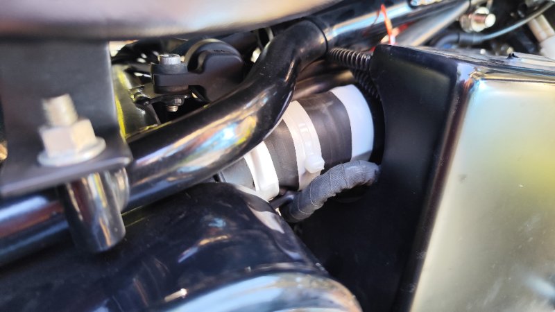

Alors voilà, je pense avoir trouvé. Il se trouve que lorsque j'ai eu la moto le manchon qui relie la boîte à air et le papillon était fendu (photo) du coup je l'ai réparé avec un tour de chambre à air, des colliers plastiques et du scotch, une fois remanchonné ça a mieux fonctionné, moins de bruit et plus puissante mais toujours ce problème fond de gaz.
Aujourd'hui je me suis réintéressé à ce manchon, je me suis rendu compte qu'il était aplati dans l'épaisseur, du coup j'ai tout démonté et j'ai inséré un tube plastique afin de me maintenir bien rond/tubulaire, puis remise en place de la chambre à air pour le rendre "hermétique" et scotch/colliers... (Photo)

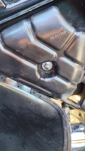

Par ailleurs, il se trouve que ce filtre est assez épais et il ne permet pas au couvercle de boîte à air de plaquer au fond de la boîte, du coup j'ai repercé la grosse rondelle qui tient le filtre, permettant ainsi à celle-ci d'écraser plus le filtre, et de laisser plus de filet disponible pour la fixation du couvercle de boîte à air, permettant ainsi au couvercle de bien plaquer au fond de la boîte et donc de ne pas laisser passer plus d'air que nécessaire.

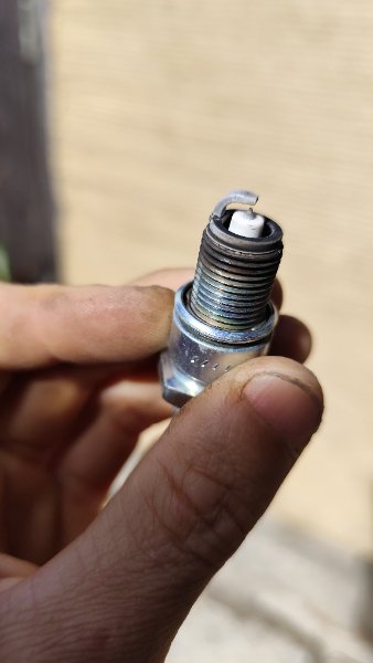

(Photo) J'ai par ailleurs regardé la bougie, elle est bien pâle...
