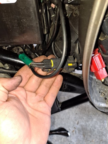

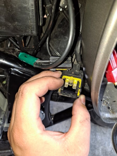

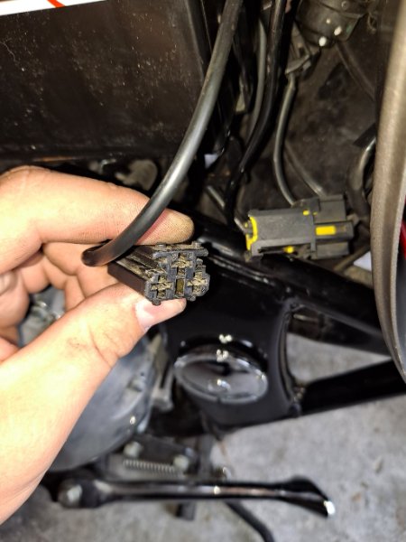

J'ai lu sur d'autres sujets qu'il faut contrôler la tension au régulateur-redresseur, or il me paraît plutôt inaccessible sur ma Classic (pour rappel, Classic 500 Euro IV (2018)); il est fixé derrière la boîte électrique (si j'ai repéré le bon composant)
Je pense néanmoins avoir trouvé le connecteur qui relie l'alternateur au le redresseur (voir photos ci-dessous).
Je règle mon voltmètre en position AC V, sur 200. Et là surprise, 08.2 V (au ralenti) s'affiche sur l'écran.
Je rebranche tout, je vérifie la tension aux bornes de la batterie: 11.11 V, et après quelques minutes : 11.49 V
Je redémarre... le voyant moteur reste allumé... et m*rde
J'ai comme qui dirait l'impression que l'alternateur ne donne absolument pas autant de jus qu'il ne devrait (à conditions que j'ai fait les mesures aux bons endroits)
Quels sont vos avis sur le problème?
Merci beaucoup pour votre aide! :)

Une batterie en bon état et bien chargée est généralement à 12,8 Volts contact coupé.
Le voltmètre doit être réglé sur DC 20V, AC étant pour un courant alternatif.
As tu essayé le mesurer la tension aux bornes de la batterie moteur tournant?
Normalement on doit trouver environ 13,8 Volts à 4000 tr/min, ce qui signifie que le circuit recharge la batterie.
Si ce n'est pas le cas, il faut vérifier la connectique, la cellule redresseuse et le régulateur.
Si tout est correct alors c'est au tour de l'alternateur d'être contrôlé.

J'étais bien en DC pour les contrôles aux bornes de la batterie (et en AC pour la sortie de l'alternateur)
Je suis donc loin des 12.8 V pour la batterie contact coupé
Et au ralenti, la tension ne monte pas (même en montant dans les tours)
Au ralenti, l'alternateur semble ne pas fournir suffisamment de jus (quelques Volts à peine)
