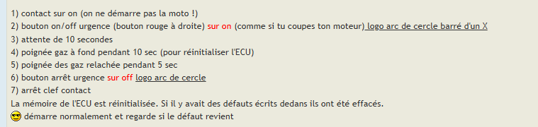

mimi.lulu a écrit :http://www.royalenfieldlesite.fr/forum/viewtopic.php?p=248046#p248046
Hello
dans ce post, je vois ça
RAZ ECU.PNG (13.23 Kio) Vu 6018 fois
si je comprends bien, cette manip est à faire sans que le fil seul soit relié à la masse ?
merci de toutes confirmations/précisions :capitule:

Messagepar mimi.lulu » 03 déc. 2024, 23:01
Aucune idée, j'ai juste renvoyé le message de papymad à l'époque. Je n'ai jamais pratiqué cette opération. De toute façon pour le moment ta moto à le voyant qui s'allume, ça ne coûte rien d'essayer. Au pire si ça ne fonctionne pas tu l'emmènes sur le concessionnaire qui fera une remise à zéro et cherchera les codes erreur.

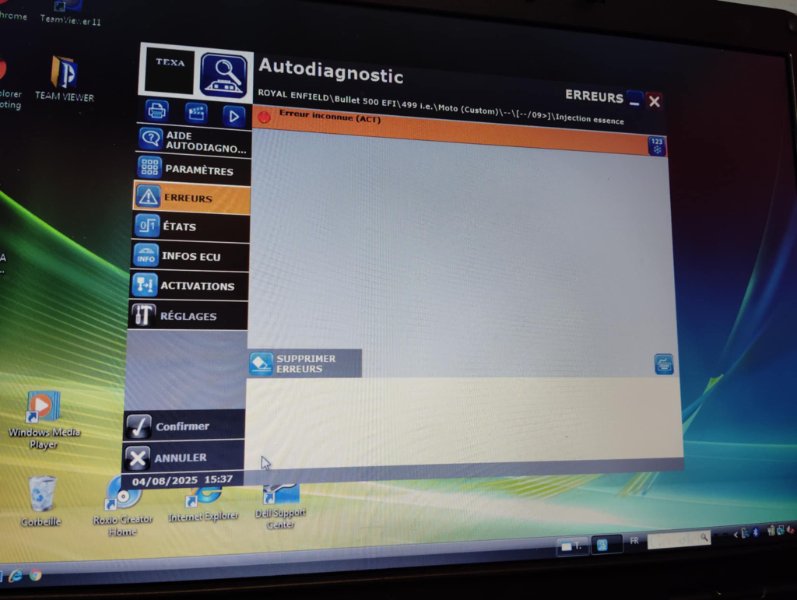

j'ai enfin pu trouver une solution pour passer ma RE à la valise.
Ce n'est pas une valise RE, mais o a bien trouvé le modèle en EURO3, et elle affiche une seule erreur "inconnue", qui n'est pas effaçable ...
on a pu vérifier tous les autres paramètres, et tous sont OK. La sonde lambda régule comme elle doit.
si quelqu'un a une idée comment continuer mes recherches ... ?????
