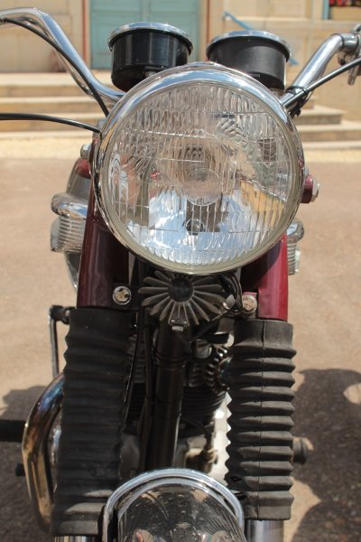

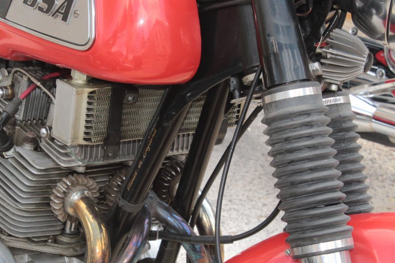

Vu sur Triumph et BSA Rocket 3 aux Journées Lucien ...
