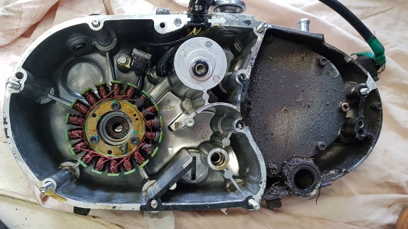

Re: Y'a pas assez d'jus
Messagepar filou » 07 juil. 2022, 21:44
Alors, pas besoin de vidanger (sur la latérale). Pas besoin de démonter le repose-pied ou la pédale de frein.
Pryt, pas besoin d'arrache.
Bref, de la rigolade.

Messagepar JicéduVar » 07 juil. 2022, 23:23
C'est aussi simple que pour changer le pignon.
La photo du carter pour compléter celle de filou.
