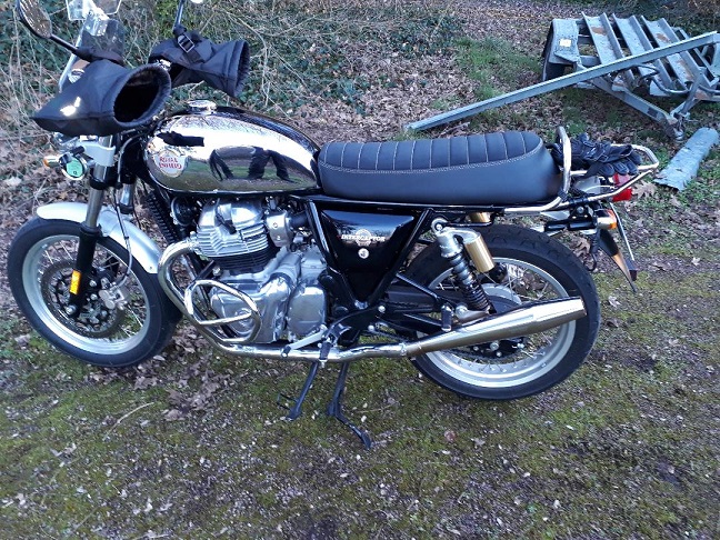

En début de semaine, vérification de la pression des pneus, 2 Kg à l'avant et 2,3 à l'arrière, je mets 1 cran à la précontrainte (qui était à la position d'origine, soit la plus souple) puis après 20 à 25 km petit arrêt et je mets un cran de plus. Je n'ai pas ressenti de grand changement, c'est peut être un poil mieux mais j'ai toujours mal au c.l ! :sorry:
Hier réception de ma selle Touring Mk2 (c'est le nouveau modèle sorti au printemps) après de longs mois d'attente.
Et hop, en selle.....
Int LVDC Selle Touring 1.jpg (224.54 Kio) Vu 4055 fois
Int LVDC Selle Touring 2.jpg (201.26 Kio) Vu 4055 fois
J'étais parti pour un petit essai de 20 à 30 bornes, j'en ai fait pas loin de 100 ! Autant dire que j'ai la banane :oué: je retrouve enfin du plaisir avec cette machine, une vraie réussite. Cerise sur le gâteau, je trouve l'esthétique de cette nouvelle mouture plus réussie n'ayant jamais apprécié le motif diamant d'origine...... mais c'est secondaire. Le principal c'est de ne plus avoir trop mal au fondement ! :MDR:
PS : Attention, étant plus épaisse elle réhausse l'assise d'environ 2 à 3 cm ce qui pourrait poser problème à certains.
Prochaine étape, amortisseurs arrière mais on va attendre quelques temps et profiter. :chapo:

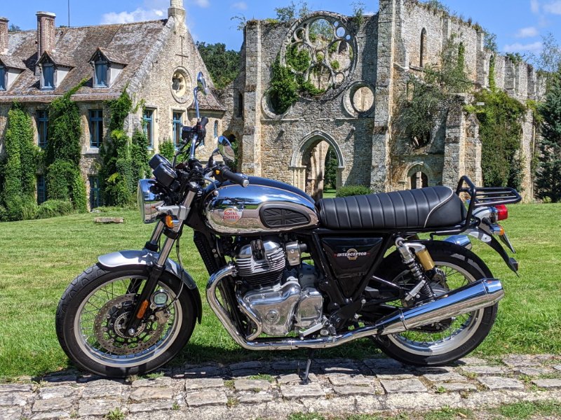

Dom a écrit :Pour moi cette selle est la plus belle. Mais comme tu le dis Jacques, elle est aussi haute à l'avant qu'à l'arrière et ça risque d'être un problème pour moi... :rou:
Salut Dom, effectivement ça peut poser problème, raison pour laquelle je l'ai signalé. J'ai fait une photo, c'est nettement visible, il y a 2 bons centimètres (1 inch may be !) ;)
Int LVDC 2 Selles.jpg (140.55 Kio) Vu 3945 fois
