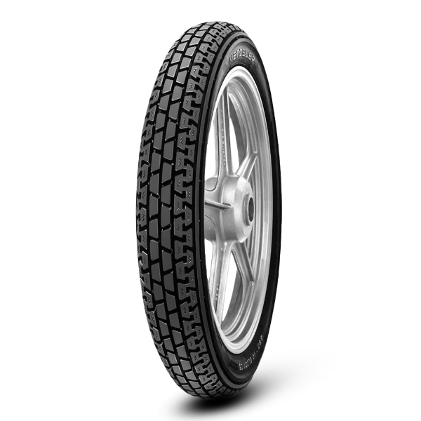

Messagepar Dom » 15 mars 2024, 23:52
J'ai celui-là depuis cet été, il va bien.
https://www.metzeler.com/fr-be/catalogu ... ts/block-c

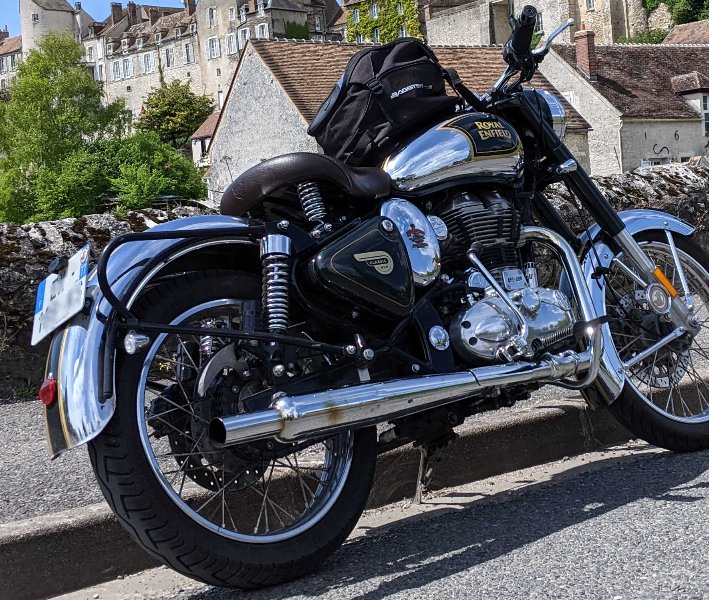

Messagepar JD92 » 16 mars 2024, 00:56
Sur la classic l'Avon Roadrider arrière a été remplacé par un Bridgestone BT46 dont je suis très satisfait et visiblement je ne suis pas le seul.
500 BT46 AR.jpg (170.41 Kio) Vu 2297 fois
