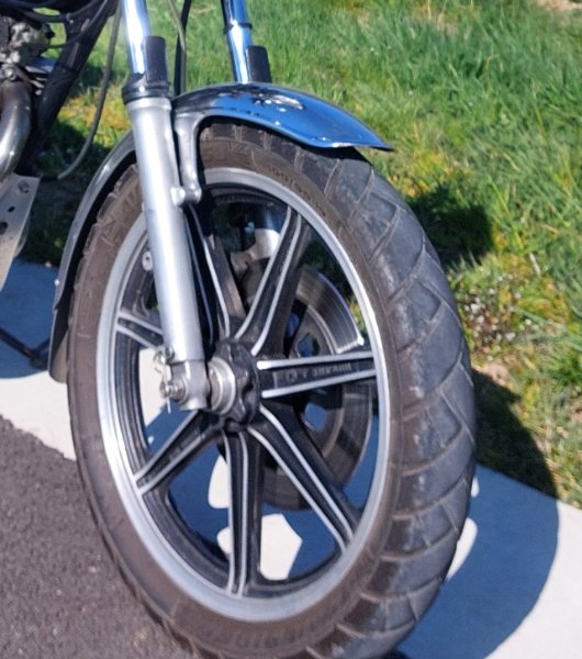

1R7
Messages : 1300
Re: Roue à rayons
Messagepar 1R7 » 17 avr. 2025, 20:08
Tu peux aussi avoir des roues à bâtons qui ne sont pas prévues pour les tubeless ... :mouais:
... c'est compliqué tout ça ... :mrgreen:
