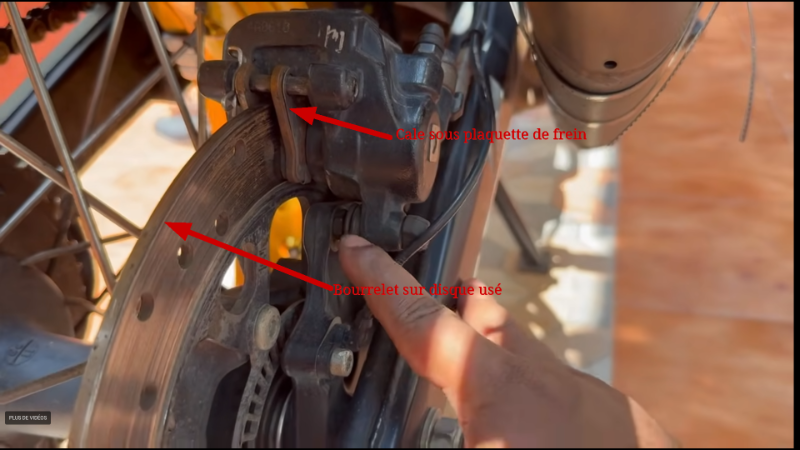

Il est possible que les nouvelles plaquettes frottent sur le petit bourrelet d'usure du disque.
Dans ce cas, il faut faire un petit chanfrein sur la friction de la plaquette neuve afin que celle-ci ne touche par cette partie du disque.
Regarde aussi si le concessionnaire a bien remonté les cales qui sont entre les plaquettes et l'étrier.
Il faut aussi que le disque soit bien dégraissé, sinon cela chante au freinage !!!
Il serait étonnant, après seulement 4000 kilomètres parcourus, que le disque présente la moindre trace d'usure...

druid a écrit :Il est possible que les nouvelles plaquettes frottent sur le petit bourrelet d'usure du disque.
J'ai eu ce type de bruit à l'avant de la 450 lorsque j'ai changé mes plaquettes à 5000 bornes.
Petit coup de toile émeri sur le bord supérieur des deux plaquettes et hop le bruit à disparu.
