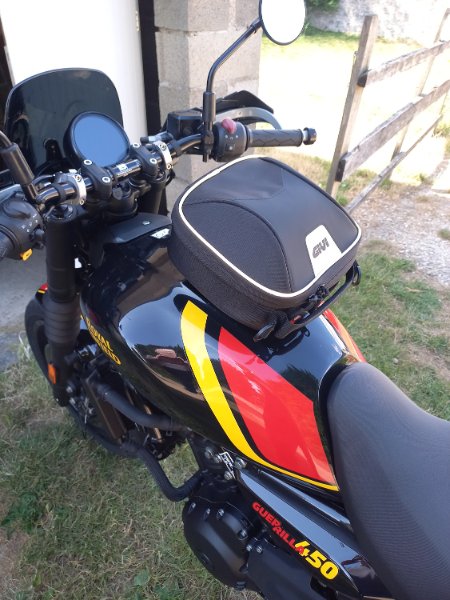

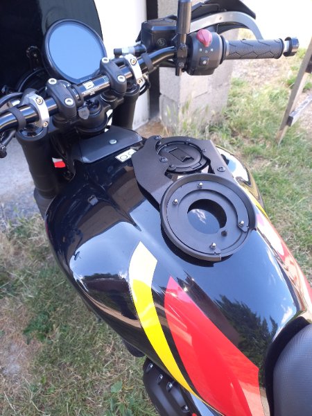

J'ai monté un système Tanklock de Givi, c'est bien pratique :
Tanklock sacoche.jpg (75.1 Kio) Vu 5190 fois
sergio24
Messages : 330
Enregistré le : 05 nov. 2021, 20:23
Modèle de votre autre moto : RE Guerilla - 125 RDX 2R6
Localisation : 24 Lanouaille
Re: Guerrilla 450 - accessoirisation
Messagepar sergio24 » 27 juin 2025, 20:41

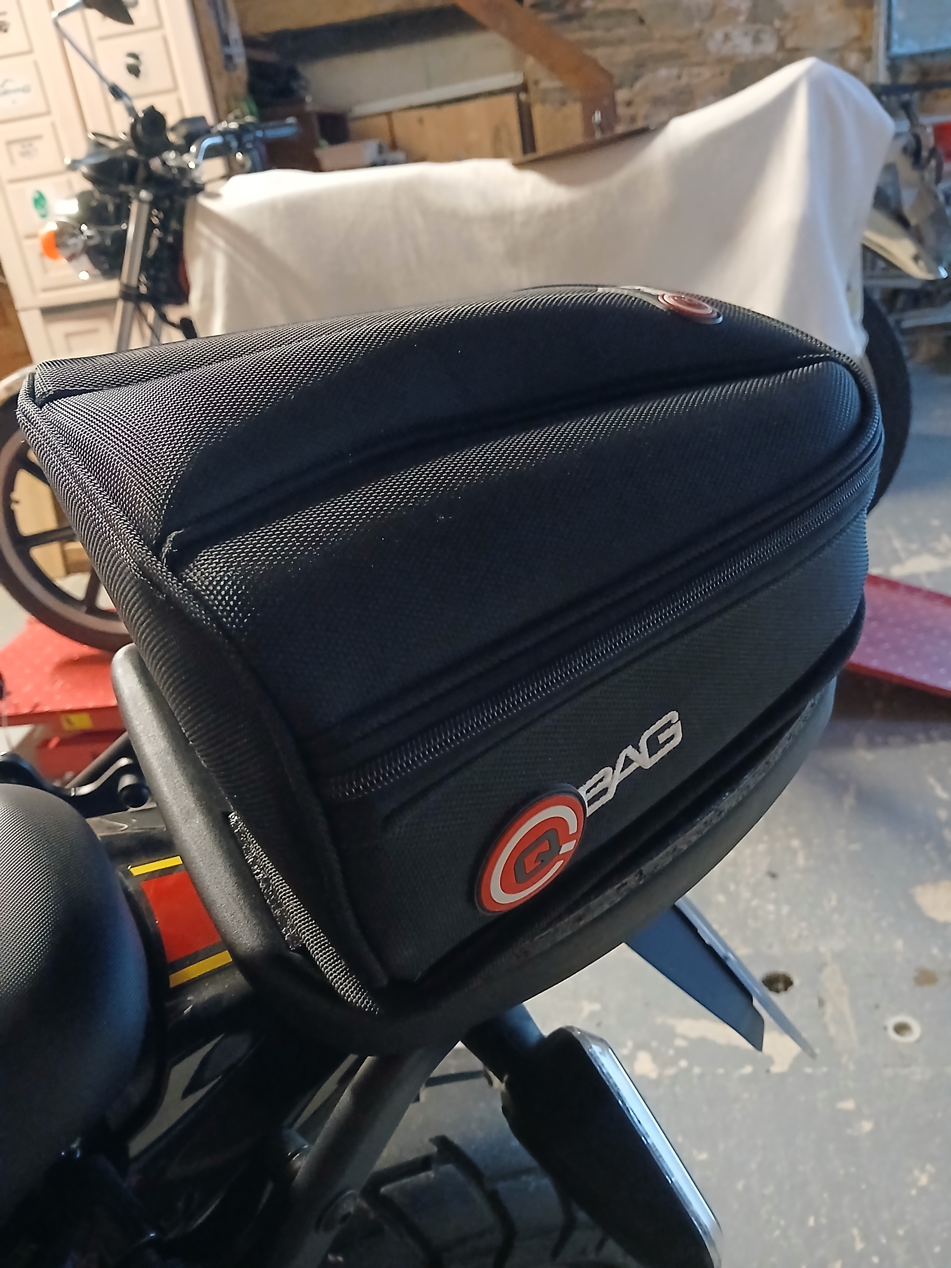

sont bien sympa et pratique ces petites sacoches pour y mettre un kit réparation tubeless , une bouteille d'eau etc
me suis fabriqué un support pour la mienne qui se fixe sur la platine GIVI :)

C'est sympa aussi la petite sacoche sur le porte paquet ! :oué:
Messages : 34672
Messagepar fab le motard » 28 juin 2025, 00:08
oui, mais là, c'est la place du top case.

Messagepar sergio24 » 28 juin 2025, 06:30
fab le motard a écrit :oui, mais là, c'est la place du top case.
oui mais c'est amovible :) , suivant l'usage , duo ou pas , petite sortie etc

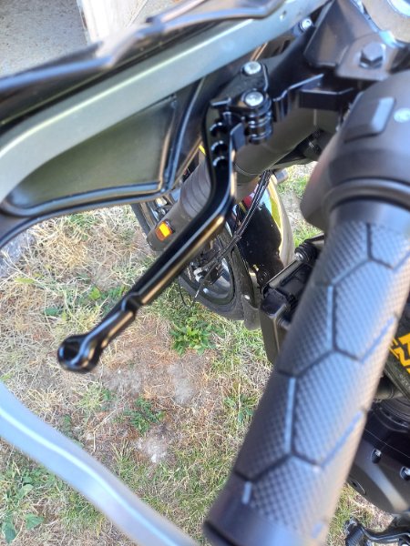

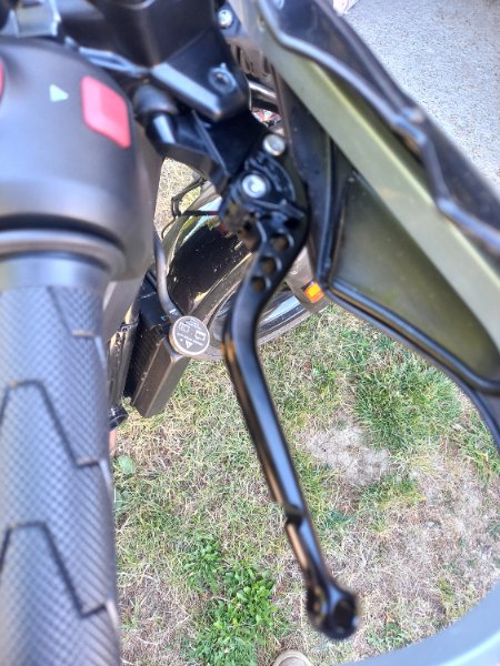

Messagepar philguerrilla » 09 juil. 2025, 19:47
Je viens de recevoir les leviers réglables et aussitôt montés !
Réglés au mini pour mes petits doigts ! :D
Plutôt de bonne qualité, avec bague bronze pour l'articulation, c'est plug and play ! :oué:

philguerrilla a écrit :Je viens de recevoir les leviers réglables et aussitôt montés !
Alors pour l'avoir vécu sur ma Scram lors du montage de levier adaptable , attention à la garde de l'embrayage et surtout au fait qu'avec un levier réglé plus court tu te trouve à embrayer moins car le levier vient buté sur la poignée en tirant moins sur le câble ce qui pour mon cas me donné des vitesses plus compliqué à passer et une difficulté à trouver le neutre moteur chaud ;)

Messagepar philguerrilla » 09 juil. 2025, 22:41
J'ai re-réglé la garde au passage. J'ai démarré et testé pour vérifier que ça débraye suffisamment.
Demain en allant au boulot, je verrai ce que ça donne en dynamique, mais il n'y a pas de raison que ça n'aille pas.
Ayant également de petites mains, ces leviers m'ont changé la vie.
Le seul petit reproche à faire réside dans leur finesse qui les rendent moins confortables que les gros leviers d'origine.
Pareil sur la Meteor où la course devient très faible, mais sans conséquences particulières à l'usage.

Messagepar Dom » 10 juil. 2025, 06:58
J'ai tjs adapté les leviers en les pliant. Une cale de bois entre la poignée et le pli du levier et j'ajuste avec une rallonge.
