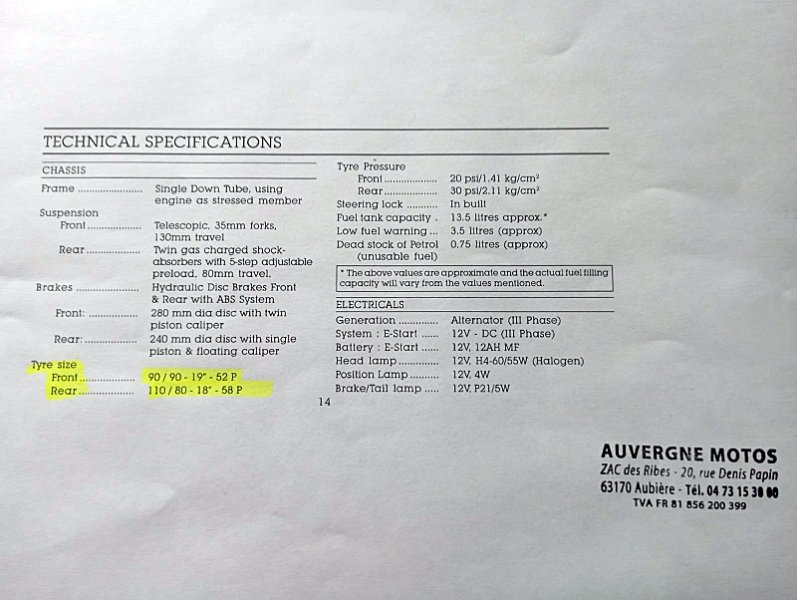

En y regardant de plus près, j'ai bien l'impression que ces andouilles de la concession Royal-Enfield de Clermont-Fd m'ont refilé une doc sur la Classic 350...
À voir la première ligne, on y parle d'un cadre double berceau. :mouais:
Ceux qui ont des Bullet ou Classic 500 EFI, pouvez vous déjà vérifier si la taille des pneus correspond à celles de vos pétoires ?
M'est avis que cette doc est plutôt pour la 350 Classic...

Merci quand même pour tes recherches Druid, mais ma 500 EFI n' a pas l'ABS et la batterie ne fait pas 8Ah mais 14Ah donc il s'agirait bien de la 350

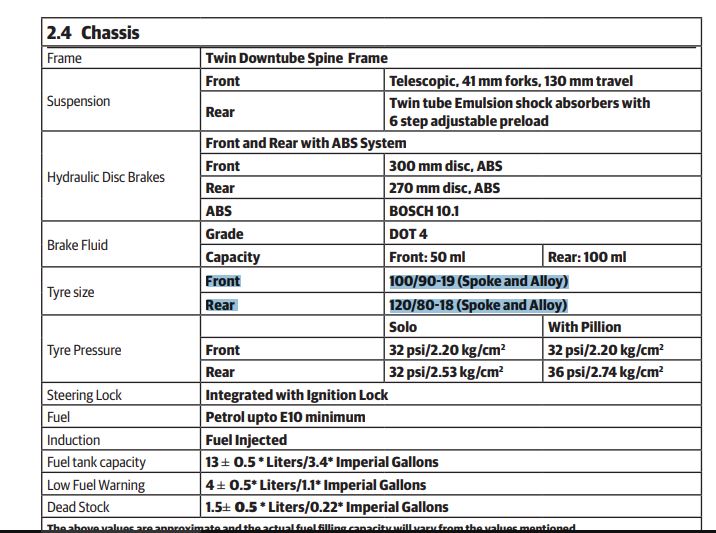

fab le motard a écrit :Image
Mis sur le site, je compléterais et corrigerais les fautes quand j'aurais un PC
Sur la doc de la 350 qu'il y a sur le site, ils n'indiquent même pas l'indice de vitesse, uniquement les dimensions des pneus.
ALL NEW CLASSIC 350 SERVICE MANUAL EURO V.JPG (86.65 Kio) Vu 2150 fois

Messagepar jeep91 » 23 avr. 2025, 23:56
Attention document de qualité douteuse
Pression avant 32osi ou 2,2kg
Pression arrière 32psi ou 2,53kg
Ou est l erreur

Messagepar plouf » 24 avr. 2025, 00:15
Concernant l'himalayan, le manuel d'atelier comme le guide de l'utilisateur ne donnent ni indice de charge ni indice de vitesse pour les pneus.
Le seul et unique endroit ou ils sont indiqués c'est sur l'autocollant du bras oscillant!!!
