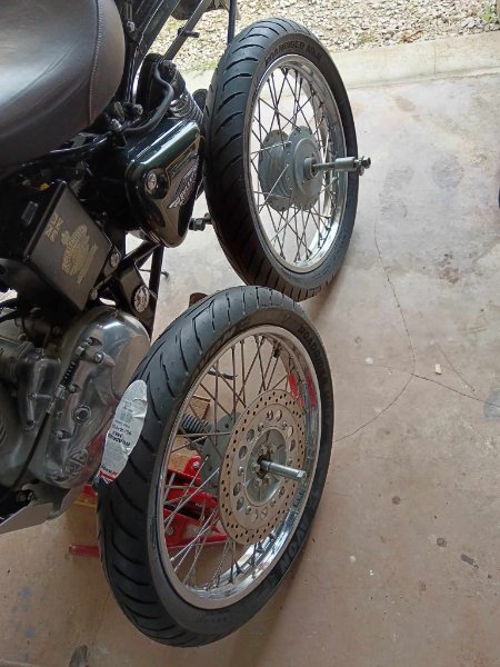

Je sais rien d'extraordinaire dans le titre , à priori une banalité :polom: :polom: Bref ce matin démontage des roues sur ma bullet B5 de 2016 pour monter mes pneus tout neuf. J'ai commencé par la roue avant . D'abord il m'a fallut une rallonge pour désserer l'écrou de l'axe de roue . Elle risquait pas de se sauver en roulant J'ai desserrer le boulon qui bride l'axe. Puis comme dit dans le manuel, tapoter légèrement sur l'axe pour le faire sortir . Mon cul oui , impossible de le sortir. Alors j'ai tapoté au début au maillet en bois, en jouant avec la roue , en tournant l'axe en même temps. Rien quedal.
Finalement après avoir relu la RTM et le manuel, dès fois que j'ai oublié quelque chose j'ai été cherché le marteau qui va bien et une pige . Il a fallu taper sur l'axe du début à la fin . Ce qui m'étonne c'est que rien n'est grippé , par contre je pense que je vais passer un coup de toile sur l'axe au remontage .
A l'arrière , 5 mn et c'est réglé. C'est bien conçu . Tout ça pour dire pour pouvoir se dépanner sur le bord de la route lors d'un voyage à long terme , il vaut mieux tout démonter graisser et ajuster ce qui doit l'être et vérifier que tout est démontable avant de partir.
J'en profite pour changer les chambres à air aussi. Je m'attends à une surprise sur la qualité des caoutchoucs indiens. Pour le moment un tuyau de reniflard hs et les sangles de batterie idem.

Et oui, quand on veut vraiment rouler, il est
indispensable de connaître sa monture...et de corriger
les merdes d' assemblage. Il serait intéressant de mesurer
ta broche au micromètre.,Il faudrait que ça fasse deux centièmes de moins que le roulement.Graisse obligatoire.
Le défaut provient forcément de la broche
, à blanchir à la toile comme tu le suggères.

j'ai trouvé l'origine du problème : le capteur du compteur. La broche avait du mal a rentré dedans. Un coup de toile dans le capteur et ça va mieux . De la graisse au remontage et c'est nickel . Sinon pour les pneus , c'est des avon roadrunner mk 2 . Petite particularité sur le pneu arrière qui se monte dans les deux sens selon que l'on le mette à l 'avant ou à l'arrière . Pour le montage du pneu arrière , le mécano a du recommencer deux fois car le pneu ne voulait pas se placer correctement , bizarre, Peut-être parce que c'est des tubeless.......... Bref tout ça pour dire que je préfère payer 60e pour le montage des pneus que de passer une après-midi , voire plus à galérer.

L' entraîneur du compteur qui a gonflé sur la broche a cause d' un serrage trop musclé de l'écrou, c
' est un classique des motos anglaises.

Oui mais est ce que les anglaises ont un capteur en PVC ?? Parce que sur la Bullet c'est du PVC de plomberie avec un anneau en métal. Celui qui a dû s'écraser parce que trop serré. Je l'ai entièrement démonté pour le graisser.c'est sur c'est pas du Honda ni du BM

Sur la 650 c'est une pièce qui provoque un couinement persistant au bout de 20 kms, lorsque ça chauffe un peu. Suffit de graisser légèrement et ça disparaît.

Sur les anglaises, c'est pareil, du zamac avec une bague en acier au milieu. Tu serres comme un âne, ça gonfle la bague.
Un peu comme les carbus Amal: tu le serres normalement,
ca bloque le boisseau....
