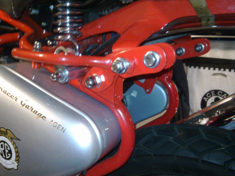

La notre est en EMC, surtout pour le débattement, à deux et chargé...
En bas çà passe, mais pour le haut il faut fabriquer des platines en forme de " banane",
pour décaler le ressort de la boucle du cadre.
