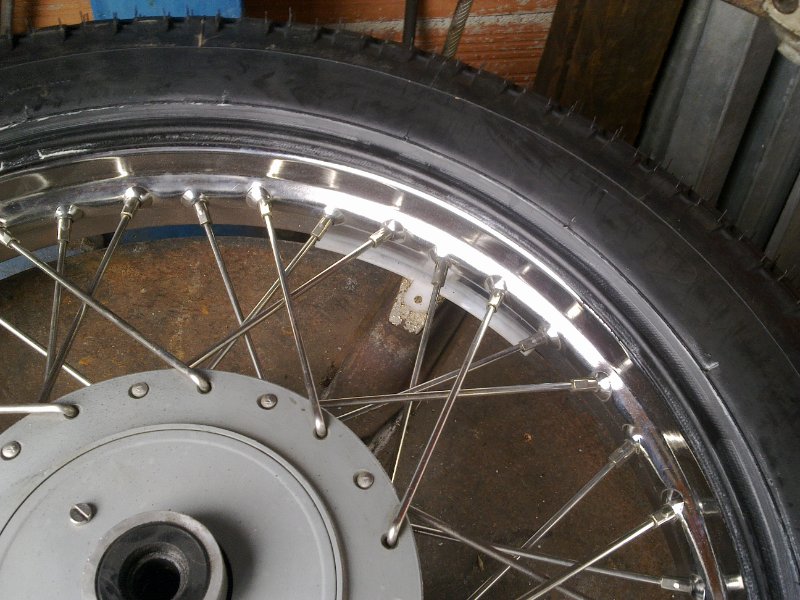

J'avais commandé à Central pneu (en Andorre) un Mitas 3.50 pour la Royal,
et deux 400x 19 pour l' Ural. Ils sont arrivés par DéPéDé (dans deux fourgons différents) ce matin.
Je vous le donne Emile, le 3.50 x19 est fabriqué en Inde.Les deux autres en république Tchèque.

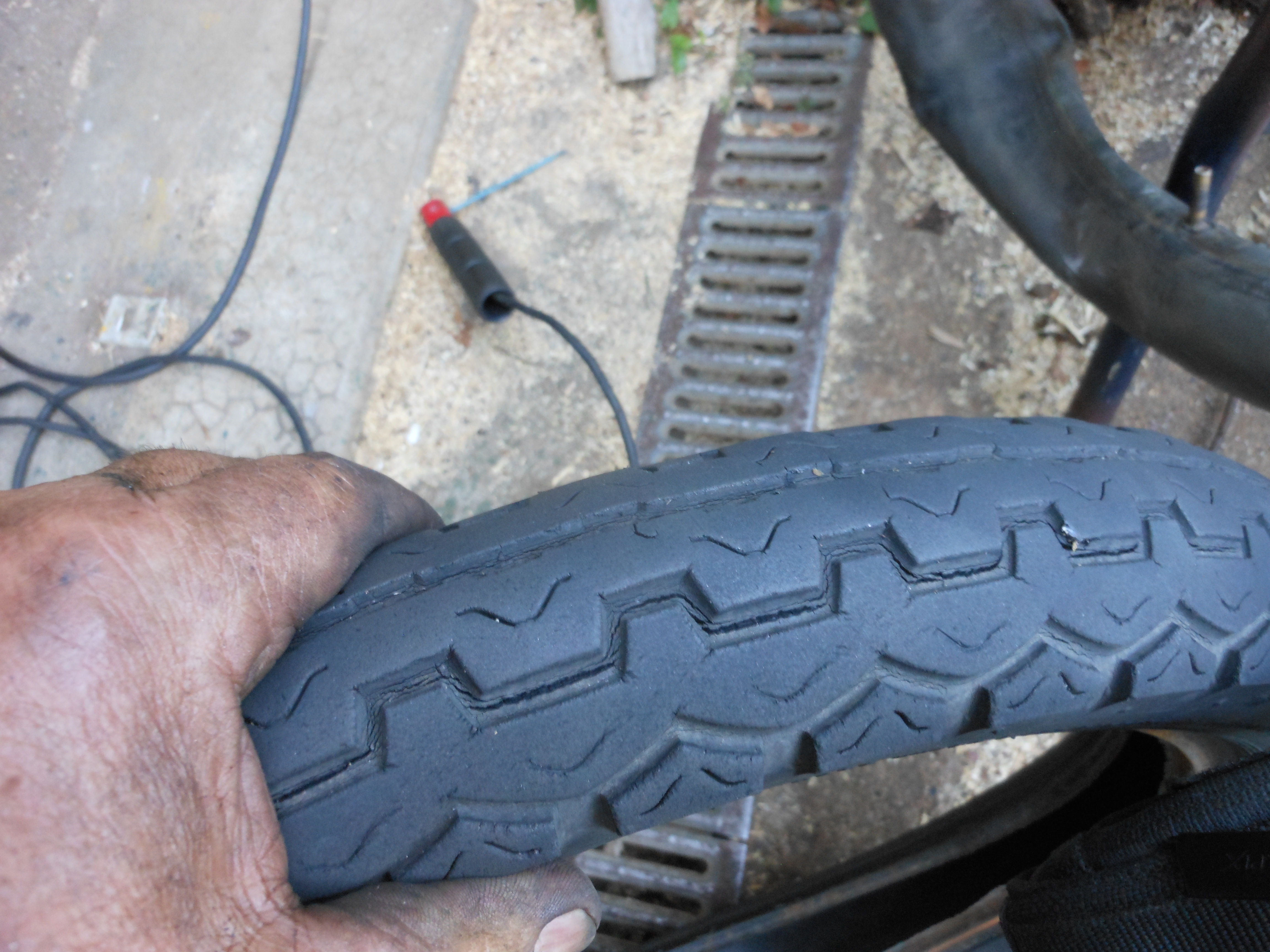

Mon voisin a commencé a parler " de démontes pneus de camion, que le K 81, c'est raide comme la justice",
je lui ai sorti le K 81 (acheté 10€ d'occase, au moins trente ans d'âge, bien craquelé, il m'a fait 10 000km, je l'ai changé,
parce qu'avec ça, on a l'impression de conduire un motoculteur) en deux minutes.
Pour lui faire une bonne démonstration, j'ai utilisé un levier Michelin auto, et un petit levier de trousse à outil BMW.
L'opération s'est faite en moins de 3 minutes, sans aucun effort. Je ne parle pas du montage du Mitas, qui se monte
comme un pneu de pétarou, la seule difficulté étant de passer la valve dans le trou. Essai, avec 2.2kg à l'avant,
tu roules sur du velour.Ne pas oublier de passer le talon au savon de Marseille.

je suis une quiche pour remettre les pneus sans pincer la chambre, mais me suis bricolé avec un obus et une suspente de parapente pour passer la valve, ça évite de se pincer les doigts, je rouspète alors un peu moins

Je ne comprends toujours pas que vous ne montiez pas la chambre dans le pneu en première opération,
pour pouvoir ensuite enfiler facilement la valve...

La chambre à air dans le pneu avant ou après, ça ne change rien pour moi. De toute les façons il faut la faire passer dans le trou.
Ca dépend aussi des dimensions,
j'ai une machine à ma disposition à 5mn de la maison, mais ça me fait perdre du temps.
Je finis toujours de monter le pneu à la valve, il y a des jeunes qui font l'inverse...mais ils mettent
plus longtemps que moi.
Les seuls pas trop faciles, c'est les 10 pouces d' Austin ou de Simca 1000.
Je déteste monter les pneus, c'est pour ça que je vais vite! Les motos, ce sont des grands
diamètres et ça va tout seul
Pour les chambre à air pincées: il ne faut JAMAIS tirer sur les démonte pneus à fond,
ne pas les enfoncer trop et ne jamais utiliser le côté recourbé fait pour les bagnoles (et sortir les roulements à billes!).
Ne pas monter la chambre complètement à plat, il faut qu'elle soit légèrement gonflée pour qu'elle ne se coince pas
entre le pneu et la jante.

Tu aimes bien les jeux de hasard Jacky, style roulette russe et compagnie ?
Perso je ne prendrais pas le risque.

Si tu voyais la carcasse d'un K 81 (je faisais mes semelles de sabots avec) tu verrais que tu ne risques rien...encore moins
à 80 km/h. Par contre, c'est extrêmement désagréable à conduire, car ce con pilote à ta place!
Celui là il avait bien trente ans, sur ma 500 Velocette ils sont de 1980, mais sans craquelures.
J'en ai un Englebert de 1960 sur ma 350 Gnome. Les seuls pneus que j'ai vu éclater étaient pratiquement neufs.
Un Michelin, un Continental. Des chambres à air à défauts, j'en ai vu dans toutes les marques...sauf Michelin,
mais c'est une loterie.

Jackymoto a écrit :La chambre à air dans le pneu avant ou après, ça ne change rien pour moi.
pour qu'elle ne se coince pas entre le pneu et la jante.
Et pour la faire passer dans le trou, c'est justement là que c'est bien plus facile,
sans se faire chier et se coincer les doigts entre le pneu et la jante...
Avant de t'occuper des talons du pneu tu enfile la valve, et tu mets l'écrou sur 4 filets.

J'utilise les deux méthodes sans grande différence mais ça dépend des dimensions et des carcasses comme je l'ai dit plus haut.
Les Mitas se montent comme des pneus de vélo, les 400 de cross sont raides....mais il y a toute la place
pour passer les doigts. Sur les roues de brouette je passe tout en même temps...
