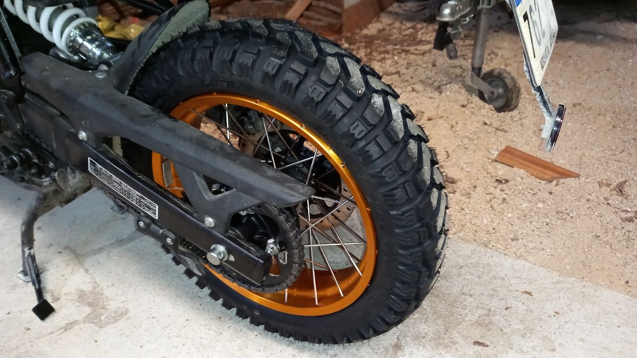

Alors j'ai trouvé des roues tubeless et j'en ai profité pour monter des pneus Mitas Enduro Trail +.

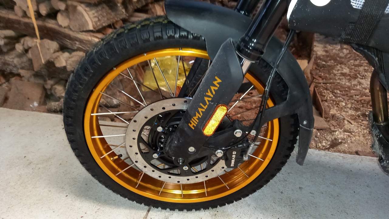

- pour ce qui concerne la roue avant, je retrouve le même phénomène de souplesse des tubes de fourche avant avec le même jeu axial de la roue avant après desserrage de l'axe de roue.
 Mais en plus, le fourreau gauche de la suspension est descendu de 5 mm, ce qui a rendu impossible la repose de l'axe, les trous d'axe n'étant plus alignés.
 La solution a été de prendre une sangle à cliquets pour comprimer de 5 mm le fourreau gauche afin de pouvoir repositionner l'axe de roue.

Les photos des nouvelles roues ...

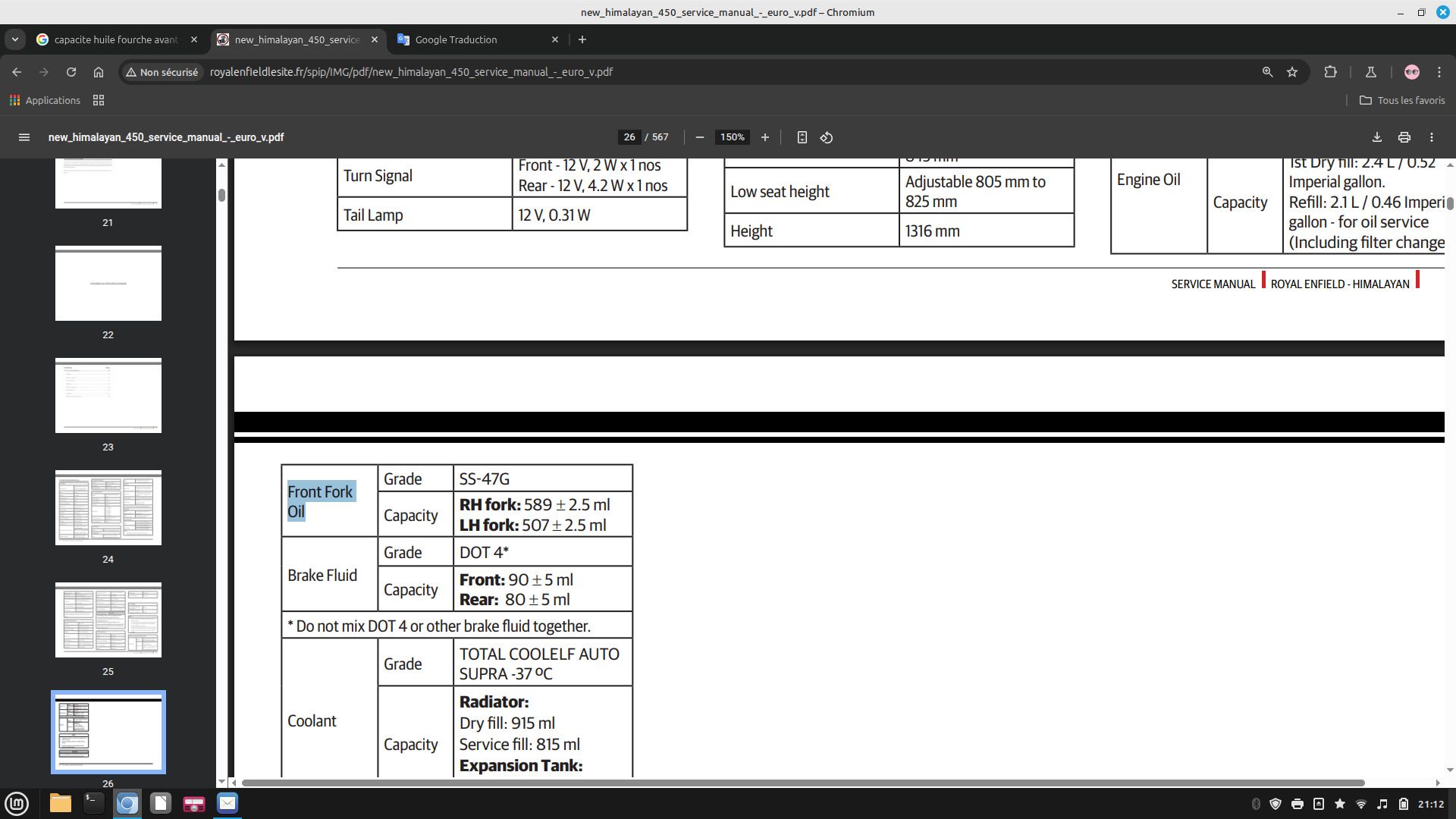

Il y a un truc qui m'interpelle, en lisant le manuel d'atelier, on voit bien indiqué une différence de volume d'huile de fourche entre le côté droit et le côté gauche.
Il en est de même dans le manuel du propriétaire.
C'est un cas courant sur certaines fourches, mais pas au point d'avoir une différence de hauteur.

C'est possible qu'un côté amortisse à la compression et l'autre à la détente.
J'ai une Ducati 750 Paso avec une fourche Marzocchi M1-R qui fonctionne de cette façon. Du coup les quantités d'huile ne sont pas forcément les mêmes. Mais la longueur physique des bras de fourche doit être la même pour que tout soit aligné.
Dans ton cas, tu as un côté qui a 5mm de précontrainte de plus sur le ressort. La dissymétrie engendrée n'est certainement pas bonne pour le fonctionnement.
