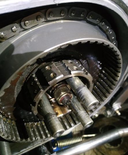

Mes déboires avec le second !
A partir de la page 2.
viewtopic.php?f=34&t=21994&hilit=embrayage&start=15
J'ai cogité là dessus depuis, et je pense qu'une partie du problème pourrait venir d'une tension trop importante de la chaine primaire.
Mais ça n'explique pas tout, et surement pas "le manque d'huile" ou "mon manque de savoir faire" comme le pense Bip.
La frette en bronze (donc auto lubrifiante) est écrasée sans marque d'arrachage.
Bref, a utiliser avec parcimonie !
J'en suis revenu a celui d'origine.
Ded31 a écrit :Bon, voila la suite.
J'ai préféré démonter pour tout nettoyer avant de mettre une huile plus fluide.
Et grand bien m'en a pris.
Déjà grosse surprise, les disques lisse montés la semaine dernière avec moins de 500 km sont bouffés en grosse partie sur les cannelures :blink:
Alors inspection pour voarre un peux d’où cette usure prématurée peut venir.
Et là, une vision d'horreur sur la noix de l'embrayage déchiquetée (oui, on peut dire ça je pense).
Ce put'1 d'embrayage renforcé de chez Bip est une merd. infame :ipleut:
:bla: Ça coute un bras et c'est construit avec des matériaux pire que les aciers Indiens ! :feu:
J'ai fait de photos et je vais envoyer ça au fournisseur.
Une usure pareille, alors que mon embrayage d'origine (non renforcé) avec plus de km est nickel :mouais:
Évidement qu'avec cette usure, les disques ne peuvent pas coulisser sur la noix et se coincent entre eux... :fesse:
En attendant j'ai remonté l'embrayage d'origine qui lui fera l'affaire.
S'il faut de temps à autre changer les disques lisses, ça me coutera moins cher que cet accessoire made in UK de mes deux.
:fesse:
