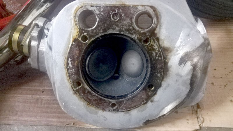

Jackymoto a écrit :C'est ton siège de soupape d'admission qui est en train de se casser la gueule. Il est sorti de 3mm.
Ha tu vois Jacky, si Pimentel avait eu la petite cam endoscopique, il aurait pu voir de suite d'où venait le problème avant de démonter. :mrgreen:

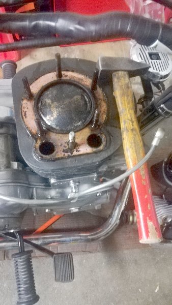

Messagepar Ex-Gromono » 19 déc. 2020, 06:43
Ce n'est pas Photo Chop ...

On voit bien la descente ...
les marques sur le piston sont normales, non ?

Ha là j'y vois bien les soupapes :woot: , comment ce fait t'il que des sièges d'une mob avec 4.000klm soient dans cet état( enfin surtout un ) ? Défaut de pose , mauvais rodage de la mob ?
Pour le piston , je dirais qu'il à rien pris ....

ca marche bien maintenant le télé diagnostique :D
et cette petite descente de sous papes, ca a pu bloquer le moteur ?

fab le motard a écrit :...et cette petite descente de soupapes, ca a pu bloquer le moteur ?
Dans ce cas, oui. A vue de nez, ce n'est peut-être pas la soupape qui a empêché le piston d'aller au PMH, juste le bord du siège desserti qui a bloqué la course finale du piston, à la tangente de sa circonférence... et si il manque ne serait-ce qu'un quart de millimètre au piston pour aller au bout de sa course ascendante, ça suffit à bloquer le moteur : si le piston ne peut pas passer son PMH, la bielle n'arrivera pas non plus à son point de bascule et ça bloque tout.
Là, la culasse est bonne pour la rectif' : remplacement du siège, changement des (ou du) guides tant que c'est ouvert, rectification des soupapes par une passe de rectifieuse angulaire, remplacement du joint de culasse, décalaminage rapide à la brosse de la tête du piston, un coup de soufflette d'air comprimé pour bien chasser les scories du décalaminage et remontage !
Hop !
