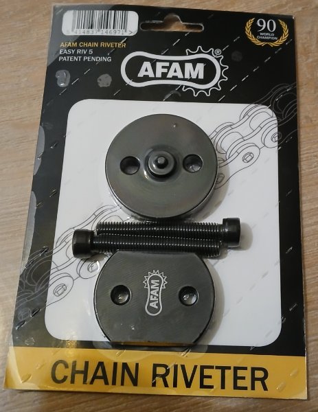

justeAlex a écrit :
jipounet a écrit :merci pour l'info. Le maillon de raccord des chaînes DID est-il creux (j'ai l'outil AFAM qui est uniquement pour les maillons dont les rivets sont creux)
et sur wemoto, ce n'est pas indiqué.
De mémoire (ZRX, Diversion, Interceptor), les maillons sont creux. J'ai l'outil qui va bien et ça se passe toujours bien.
Ce truc là ?
justeAlex
Messages : 795
Prénom : Alex
Localisation : Voiron (38)
Re: pignon et couronne adaptables
Messagepar justeAlex » 28 nov. 2024, 23:44
jipounet a écrit :Ce truc là ?
Yes, c'est exactement, ou presque (même marque?) l'outil que j'ai :super:

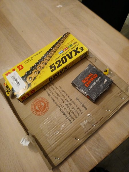

Messagepar jipounet » 03 déc. 2024, 06:58
Finalement, je suis allé chez wemoto....
En gardant le pas de 520....

Messages : 3469
Messagepar jipounet » 03 déc. 2024, 10:43
justeAlex a écrit :
jipounet a écrit :Finalement, je suis allé chez wemoto....
Et voilà!
Comme disait l'autre... Ne passons pas à côté des choses simples ;)
Le fait de passer une éventuelle couronne à la perceuse à colonne puis au tour à métaux pour la modifier ne m'aurait pas gêné. c'était une chose simple : un PSB d'interceptor, une chaîne avec son maillon et une couronne en 525 pour avoir un kit chaîne maison plus résistant.
Mais :
- en attendant l'hypothétique réaction de la SIMA qui met les concessionnaires dans l'embarras,
- en prenant en compte les délais pour avoir un créneau chez le concessionnaire pour monter la nouvelle chaîne (car dès qu'il y aura les pièces disponibles, ça va être l'engorgement),
- en voyant que le fait de rechercher chez plusieurs fournisseurs des pièces, ça augmente les frais de port (car aucun fournisseur en France a toutes les références que je cherchais en stock et encore moins la couronne en 525)
j'ai décidé d'aller au plus facile...
ça fait plus de trois semaines que la moto est immobilisée à cause de ce problème mineur.

Messagepar jipounet » 11 déc. 2024, 11:11
Enfin une bonne nouvelle !
Chez Wemoto.fr, c'était écrit kit adaptable.... ce sont des pièces d'origine qui viennent du Royaume uni. 7 jours d'attente. La Sima devrait en prendre note....
Et la chaîne DID est fournie avec deux maillons : un maillon à attache rapide et un maillon à river.
:super:

Messagepar jipounet » 11 déc. 2024, 11:21
Je ne sais pas si l'attache rapide tiendrait avec les 47 cv de la super meteor. Déja, avec la classic 500 j'avais perdu la plaque et l'attache en roulant dans la montée de la N118 en allant à Villacoublay. Le maillon etait resté en place.
Un collègue à Villacoublay m'a ramené ensuite à la maison.

Messagepar justeAlex » 11 déc. 2024, 13:38
jipounet a écrit :Enfin une bonne nouvelle !
:super:
Wemoto est une boite anglaise je crois (enfin, leur newsletter est en anglais quand je la reçois ;-) et oui, certaines pièces arrivent de leur stock outre manche.
Tu as commandé le bon matos :super:
jipounet a écrit :Je ne sais pas si l'attache rapide tiendrait avec les 47 cv de la super meteor. Déja, avec la classic 500 j'avais perdu la plaque et l'attache en roulant dans la montée de la N118 en allant à Villacoublay. Le maillon etait resté en place.
Côté attache rapide, je me souviens avoir fait hurler qques intégristes :017: sur le forum ZRX quand j'avais annoncé l'avoir installée (l'attache rapide) sur la nouvelle chaîne..
Après m'avoir copieusement insulté et traité de type dangereux :ipleut: , je crois leur avoir répondu qu'ils n'étaient qu'un beau tas de lopettes :LOL:
Elle a très bien tenu cette attache, et longtemps en plus :oué:
Suis pas mécanicien, mais les efforts sur la chaîne sont "essentiellement" en traction, pas sur les côtés du maillon.

Messagepar Jide38 » 11 déc. 2024, 14:52
Sans en être certain, je verrais plus une question de vitesse plutôt que de puissance dans la limite d'utilisation d'une attache rapide. Lorsque un maillon arrive sur le PSB il passe d'une trajectoire sensiblement rectiligne à un virage assez serré. Il n'est pas impossible que les contraintes à ce moment aient tendance à éjecter l'agrafe.

Messagepar jipounet » 11 déc. 2024, 15:09
Jide38 a écrit :Sans en être certain, je verrais plus une question de vitesse plutôt que de puissance dans la limite d'utilisation d'une attache rapide. Lorsque un maillon arrive sur le PSB il passe d'une trajectoire sensiblement rectiligne à un virage assez serré. Il n'est pas impossible que les contraintes à ce moment aient tendance à éjecter l'agrafe.
Pourtant, avec une classic 500 efi à 80 km/h dans la côte de la N118, c'est pas des vitesses de dingues. Mais c'etait la chaîne d'origine (avec la qualité d'origine)
