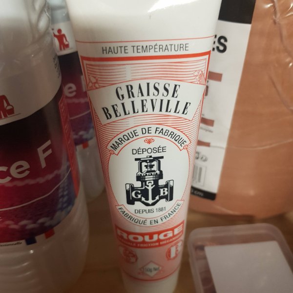

Grégory Tlse
Messages : 2575
Prénom : Greg
Re: Cable Embrayage Entretien
Messagepar Grégory Tlse » 09 déc. 2021, 17:13
Messages : 14816
Messagepar druid » 09 déc. 2021, 19:44
Trop épaisse, cette graisse. Parfaite pour des roulements, des axes, mais pas du tout adaptée au graissage des câbles d'une moto.
L'idéal, c'est de l'huile très fluide.
Huile pour machine à coudre, par exemple.
