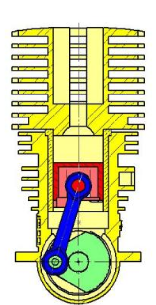

nirlo a écrit :... je suis nul en maths, ...
Oublie les maths et regarde juste le dessin.
On parle du cercle rouge.
Messages : 13935
Re: longue course ?
Messagepar nirlo » 21 oct. 2017, 12:22
Vu, compris, mais on parle de diamètre, pas de circonférence hein ? La manivelle transformant un mouvement rectiligne en mouvement circulaire, la distance parcourue en un tour de manivelle ne peut évidemment pas être supérieure à la distance rectiligne qu'elle transforme. J'ai bon ? ou plutôt Distance = circonférence divisée par PI soit le diamètre du cercle, donc Course = diamètre du cercle formé par le maneton tournant autour de l'axe de la bielle (ce que tu as figuré en rouge)

Matled a écrit :.... Tant que j y suis, savez vous si le 535 CGT, c est tout simplement un 500 sur lequel on racourci la bielle ? ( Du coup le moteur a une course moins longue ?)
On ne le répétera jamais assez : la longueur de la bielle n'a aucun rapport avec la course du piston
Re: longue course ?
Messagepar pinsole07 » 22 oct. 2017, 08:23
maria incarnation a écrit :... longue course bielle courte paraît que c'est bien ? ...
Pour une course donnée, plus la bielle est courte et plus elle s'incline par rapport à l'axe de déplacement du piston (vertical sur ce dessin)
Donc plus les efforts radiaux sur le cylindre sont grands, donc plus les pertes par frottement sont grandes et plus l'usure est importante.
Mais, plus la bielle est courte et plus elle est légère !
C'est encore une question de con promis ma belle et sympathique Maria :)
