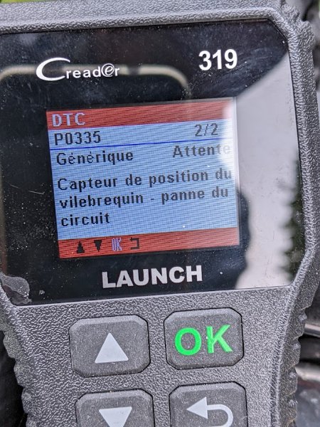

Messagepar JD92 » 13 juin 2022, 23:49
JD92 a écrit :Je dois être le seul à être emmerdé avec des micro coupures aléatoires sur mon Interceptor depuis 8 mois. Ces coupures ont commencé lors de l'automnale en Catalogne 2021, soit en octobre (la bécane affichait 4000 km à l'époque) et perdurent encore malgré 4 voyages chez le concess et appui du SAV de la SIMA.
La pétoire est une Euro4 achetée neuve en Mars 2021 totalisant 8100 km à ce jour.
Ce qui a été fait successivement (en 8 mois) :
- Nettoyage (graisse enlevée) du contacteur dans le phare à Perpignan lors de l'automnale en Catalogne.
- Nettoyage (graisse enlevée) des 4 relais sous la selle à mon retour de l'automnale.
- Verif; des contacts (cosses, contacteurs) au niveau de la boite à fusible sous la selle et de la broche de l'ECU et contôle général de l'ensemble des connecteurs et autres capteurs par le concess.
- Changement par le concess du capteur de chute et du capteur de béquille latérale
- Changement par mézigue des relais d'origine (réputés pour n'être pas d'une qualité irréprochable) pour des relais Bosch
- Changement par le concess du Neiman.
- Changement par le concess de la pompe à essence (dernière opération effectuée à ce jour) et toujours des micro coupures ! :grmmml:
Il est maintenant prévu semaine prochaine (avant mon départ pour La Rochelle) de changer le commodo droit portant le bouton coupe-circuit.
Après, si ça perdure restera à changer l'ECU.... et/ou le faisceau ! :012:
Faut pas mollir
La suite......et pas la fin mais presque. :rou:
Donc le commodo droit coupe-circuit a été changé juste avant La Rochelle où j'ai pu apprécier la solidarité des copains de la RA lors des 2 balades où j'ai gratifié le groupe de quelques hoquets interceptoriens :012:
Au retour la pétoire a été déposée chez le concess pour la révision des 10000 km, un ECU ayant été entre temps commandé à la SIMA.
Après changement de l'ECU les coupures persistent agrémentées d'un ou 2 démarrages difficiles, allumage du MIL et pas d'allumage sur les bougies : le passage de la valise signale un code défaut P0335 capteur de position du villebrequin - panne du circuit.
J'avais déjà eu ce code défaut sur mon lecteur OBD2 (photo ci-dessous) mais on avait pensé à une fausse alerte d'autant que le témoin défaut moteur s'éteint après quelque temps.
Le capteur défectueux a été commandé à la SIMA, il doit être en route et devrait être changé d'ici 2 ou 3 jours !
A suivre. :polom:

Tu as contrôlé son connecteur avant d'en commander un neuf ?
