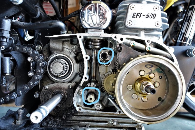

Et comme dit "Bebert 39", ce fameux joint torique qui est juste posé sur la pompe à huile, et emprisonné avec le carter, il faut faire attention au remontage qu'il soit bien présent
Mais le mieux c'est de le changé à chaque démontage, car il est tout plat au bout d'un certain temps.. Et bien le graisser pour qu'il reste en place au montage.

Messages : 1387
Localisation : Besançon
Re: Petit click ??
Messagepar Francesco vespa » 22 avr. 2023, 13:42
DSC02182_LI (2).jpg (141.03 Kio) Vu 1661 fois
C'est le joint du haut.
