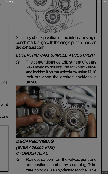

Merci pour ces réponses oui les poussoirs sont à rattrapage de jeu automatique mais pas les cames qui sauf erreur de ma part sont équipées d'un réglage excentrique pour éviter les clics de fonctionnement ?? Et en même temps j'aurais voulu contrôler le décompresseur automatique et son ressort... Il y a quelques vidéos sur le sujet l'intervention semble plutôt simple ? Mon moteur fait quelques clics qui me gène à certains régimes avant de jeter un œil du côté des poussoirs je voulais éliminer les deux premières sources possibles de clics...
Dans un post du forum on met en garde sur une entretoise située au sélecteur, qu'il faut bien sûr remettre au remontage du carter et sur un joint a contrôler et à bien replacer sur la canalisation de pompe à huile ?
Voilà en tout cas merci et si quelqu'un peut me conseiller je prends !
Didier
En photo : les deux cames qui se règles en jeu latéral.
Didier
- Screenshot_20230720-003506.png (163.42 Kio) Vu 1620 fois

did62 a écrit :Merci pour ces réponses oui les poussoirs sont à rattrapage de jeu automatique mais pas les cames qui sauf erreur de ma part sont équipées d'un réglage excentrique pour éviter les clics de fonctionnement ?? Et en même temps j'aurais voulu contrôler le décompresseur automatique et son ressort... Il y a quelques vidéos sur le sujet l'intervention semble plutôt simple ? Mon moteur fait quelques clics qui me gène à certains régimes avant de jeter un œil du côté des poussoirs je voulais éliminer les deux premières sources possibles de clics...
Didier
Le réglage initial du jeu (Backlash) se fait les repères en place sur les 2 pignons et l'arbre du villo comme indiquer sur la documentation, mais attention, parfois il faut aussi contrôler ce jeu à d'autres positions car l'ensemble ne tourne pas forcément bien rond, et il peux y avoir une zone ou le jeu est inexistant et les pignons trop fortement appuyés..
Pour le joint de la pompe à huile il vaut mieux le changer car avec le temps il s’aplatit fortement !
Pour le décompresseur pas évident de contrôler ce ressort visuellement ou en fonction , soit le décompresseur fonctionne bien et l'on ne touche à rien.
Soit il fonctionne mal et l'on peut changer le ressort et l'axe, ou soit on le supprime complètement..

De Dark :
"Le réglage initial du jeu (Backlash) se fait les repères en place sur les 2 pignons et l'arbre du villo comme indiquer sur la documentation, mais attention, parfois il faut aussi contrôler ce jeu à d'autres positions car l'ensemble ne tourne pas forcément bien rond, et il peux y avoir une zone ou le jeu est inexistant et les pignons trop fortement appuyés.. "
Donc il peut y avoir parfois le même problème que sur les "fonte", j'ai vu une seule fois ce problème (pour 8 ou 10 moteurs "fonte" dont je me suis occupé).
Ce faux rond provient de machines de taille des pignons mal réglées, de contrôles de fin d'usinage zappés ou faits "au doigt mouillé".
C'est dommage.
Je n'ai vu de réglage d'entre dents prévu d'origine, que sur l'alternateur des machines russes Ural, mais là c'est une autre histoire.
C'est dommage.
- Messages : 28488
- Localisation : Limoges
Re: Backlash
Normalement, les pignons d'arbre à cames ne s'usent que lorsqu'ils forcent pour ouvrir les soupapes, ce qui veut dire qu'au bout d'un moment ils sont légèrement ovales et après un certain kilométrage, il est impossible d'avoir le même jeu sur tout le tour du pignon...à moins de tout remplacer par du neuf.
