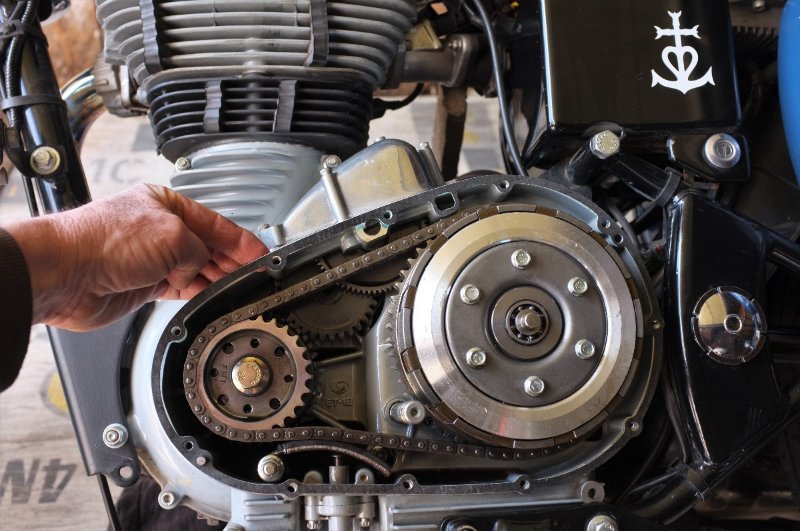

Astuce pour monter joint carter embrayage

Autre méthode simple et efficace.

Re: Astuce pour monter joint carter embrayage
Sur les deux EFI que j'ai eues, il n'y avait pas de joint sur ce carter à l'origine.
Sur la première, j'ai remonté avec un joint, très légèrement collé à la pâte à joint Loctite bleue et ça n'a jamais fuit.
La bécane était couchée sur son flanc droit, ça aide peut-être ?
Sur la seconde, j'ai remonté à la pâte bleue sans joint, et ça ne fuit pas non plus.
En dépannage, j'ai toujours fait les embrayages avec les motos à bloc moteur couchées, car ça évite de vidanger le moteur.
Éventuellement, le joint et les ressorts ont moins tendance à se barrer. Pour changer ou réparer les béquilles, idem.
Nous mettions des motos à l'envers sur le guidon pour repêcher la chaîne de distribution en 3 minutes, ou vider le bas
moteur de 2 temps plein d'essence, mais c'est une autre histoire...
A la place des tiges filetées M6, pourquoi pas des tiges lisses en diamètre 5 mm ?
Sur le couvercle d'embrayage, vous pouvez utiliser en toute sécurité un joint moteur liquide au lieu d'un joint en papier.
