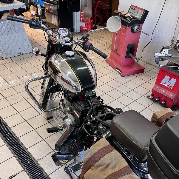

Suite et fin:
Je suis parti hier des Hauts-de-Seine. Après une nuit dans la Loire j’ai repris la route pour Toulon. Aucun problème au niveau du bouchon de vidange improvisé. Avec le pot Hitchcocks j’ai même l’impression qu’elle tient mieux le 90 km/h de croisière. Avec ses pneus neufs, un plaisir dans le parc des monts d’Ardèche.
Puis cet après-midi à Orange le voyant ABS s’est allumé, ce qui m’a de suite rappelé les épisodes de batterie HS, enfin elle a calé 10 km plus loin et n’a pas redémarré. Le concessionnaire Honda chez qui je l’ai poussée a diagnostiqué un alternateur HS. Je vais devoir poser un jour de congé et faire un aller-retour pour venir la chercher avec ma remorque d’ici deux semaines au plus.
Beaucoup de soucis en 20.000 km parcourus à son guidon (30.000 au compteur) : ampoules qui claquent, bobine, capteur TPS, étrier de frein AV, alternateur, chaîne à joints toriques d’origine pourrie dès la sortie de son sachet, caoutchoucs qui durent au plus 5 ans, etc.
Et pourtant je m’en sers très régulièrement, sur des petits et longs trajets et je l’entretiens bien. Probablement le moment de m’en séparer pour plus "chiant" mais plus prévisible.

Si ça se trouve, ton bouchon de vidange touche l'alternateur. :demon:
Ben oui, un mono ou un flat twin, ça secoue pas mal les alternateurs.

Jackymoto a écrit :Si ça se trouve, ton bouchon de vidange touche l'alternateur. :demon:
Alors c’est marrant mais il est pile de la bonne longueur par rapport au fond du carter :vé:
Certes. Mais même avec des mono y’en a qui arrivent à en concevoir qui tiennent ne serait-ce que le double de km…
