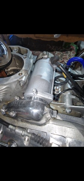

Débranche le tuyau qui sort de l'arrière du carter latéral droit et tourne comme ça pour voir si ça fume toujours.
Branche éventuellement un long tuyau à l'air libre à la place pour éviter de tout pourrir par des projections d'huile
Je vois sur une photo que tu as un tuyau bleu pas d'origine qui est dessus. Il va où ?
