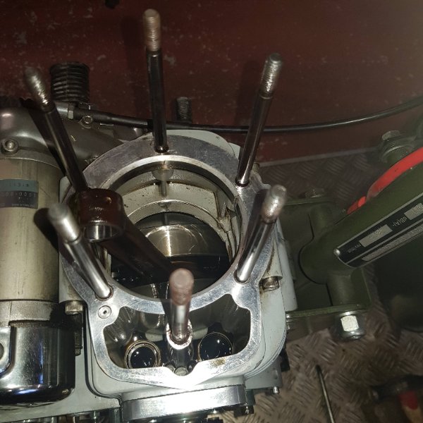

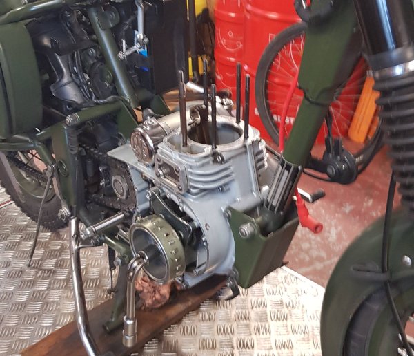

Halifax a écrit :
Grégory Tlse a écrit :Pour l'instant pas grand-chose,j'attends un arrache pour le magnéto...
Je me demande si je devrais pas faire une segmentation a en être là, je voulais la passer en 535 mais a 50000 c'est un peu tôt !!
Si le démontage du volant magnétique c'est pour sortir les poussoirs ça ne marchera pas.
Il y a deux pions coté vilebrequin a sortir et les poussoirs s’enlèvent par le haut.
Bonsoir Olivier !! Je vais continuer l'inspection demain, pour retirer les poussoirs il faut déposer le cylindre si je comprends bien??

Grégory Tlse a écrit :Bonsoir Olivier !! Je vais continuer l'inspection demain, pour retirer les poussoirs il faut déposer le cylindre si je comprends bien??
Oui ;)
Halifax
Messages : 452
Enregistré le : 02 nov. 2011, 22:24
Votre moto : 500 EFI Electra
Modèle de votre autre moto : Deluxe
Localisation : Pays Basque
Re: Sale bruit dans le haut moteur!
Messagepar Halifax » 03 mars 2022, 06:42
Tout à fait.

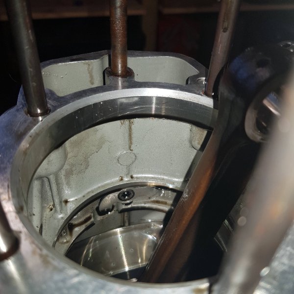

Cela donne accès (limité) à la vis et la plaque qui maintiennent en place les deux pions.
Il vaut mieux remplir le carter avec un chiffon propre pour éviter de perdre un morceau dedans.
Il vaut mieux aussi une clé btr en état pour ne pas abimer la vis au démontage sinon ça va être compliqué pour la suite.

Messagepar Grégory Tlse » 03 mars 2022, 09:13
Tout à fait.
Merci beaucoup pour les infos et conseils, je vais m'y atteler dès ce soir!!

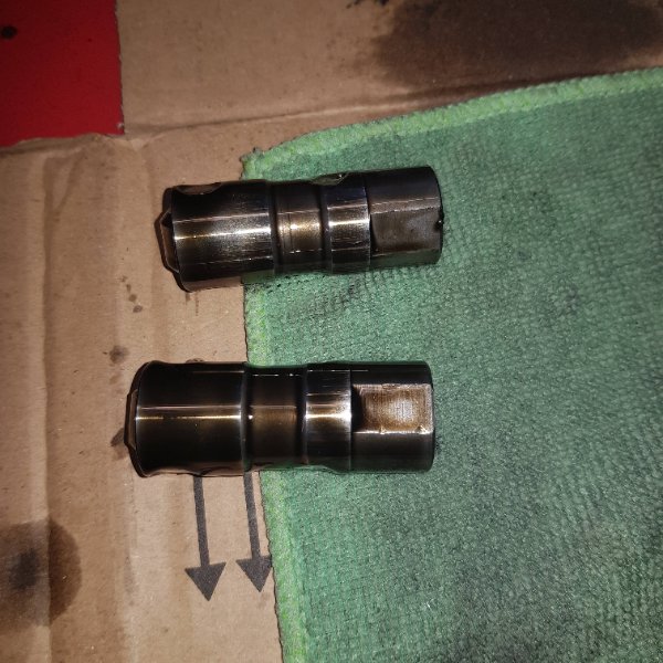

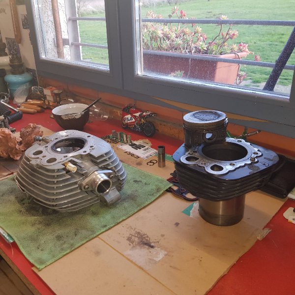

Messagepar Grégory Tlse » 03 mars 2022, 20:49
Salut a tous !! Bon,je suis rassuré j'ai encore l'oreille, c'est bien un poussoir qui est défaillant! Demain un ami va me contrôler la cylindrée afin de commander les pièces nécessaires !!

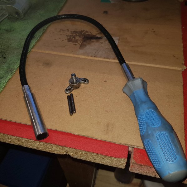

Grégory Tlse
Messages : 2583
Prénom : Greg
Messagepar Grégory Tlse » 03 mars 2022, 21:56
Halifax a écrit :Si un poussoir est réutilisé il faut le stocker droit pour éviter que de l'air entre là où il ne faut pas.
Ça doit être mentionné dans le manuel.
Yes,mais je vais changer les deux a y être !! Je me suis découpé un morceau de carton de la taille du trou que j'ai fait rentrer en force en cas de chute de ces deux pions,j'étais un peu plus serein... j'ai sorti les pions avec l'aimant et les poussoirs aussi du coup!
