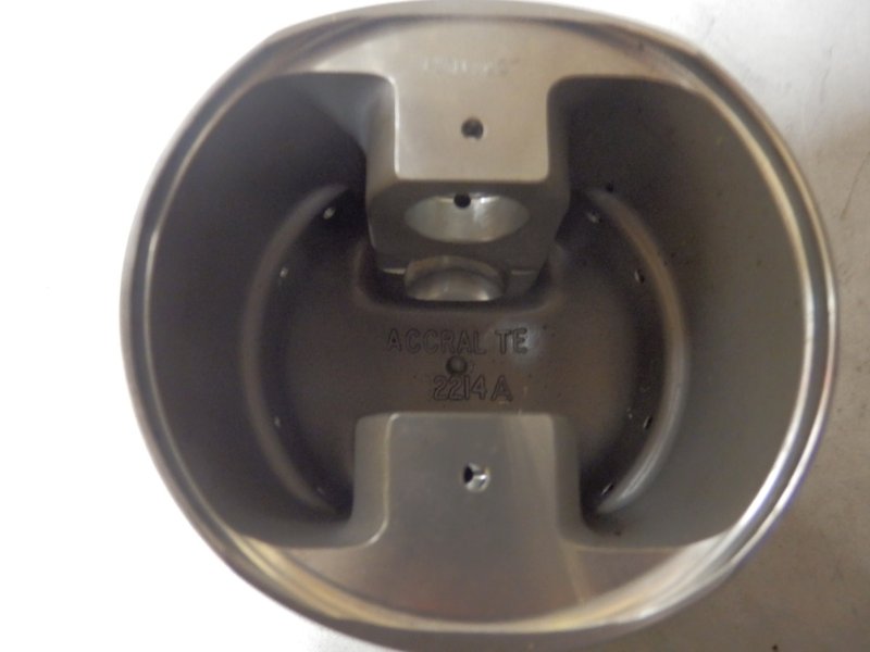

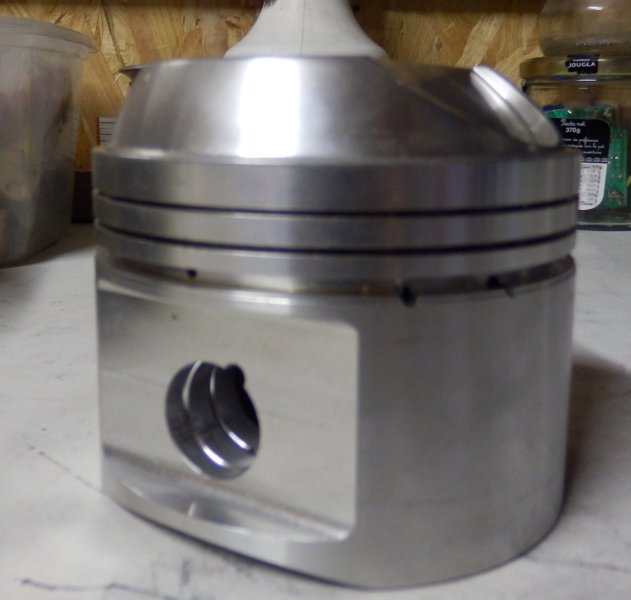

Re: Réglage carbu
Photos du même piston neuf en 87 mm.
L'épaisseur de la calotte est de 6 mm.
La photo inter montre, outre la marque et la référence, une sorte de "téton" central qui me fait a priori douter que ce soit un piston forgé, ça me semble plus une marque de moulage.
Tous les pistons forgés que j'ai eus avaient des traces d'usinage à cet endroit.
Une autre question à Kubilaï: qu'avais-tu comme type de bougie ? Électrode proéminente ou normale ?
Une proéminente rapproche l'étincelle de la calotte: incidence ? Aucune importance ?
À vous les vrais mécanos d'expérience !

PRYT a écrit :...La photo inter montre, outre la marque et la référence, une sorte de "téton" central qui me fait a priori douter que ce soit un piston forgé, ça me semble plus une marque de moulage.
Tous les pistons forgés que j'ai eus avaient des traces d'usinage à cet endroit...
Salut Pryt,
bin oui, un piston forgé est aussi une pièce issue d'un moulage (de l'alu en fusion), sauf que ce moulage se fait sous pression, à la différence du piston normal dont l'alu est juste coulé dans le moule.
Ensuite, "forgé" ou "coulé", le piston est usiné.
Voir ou revoir : http://www.machinesetmoteurs.com/54/les ... et-moteurs
La supériorité du piston forgé tient à sa meilleure résistance (il est plus dense) aux arrachements, aux étirements résultant de ces allers et retours à vitesse élevée. Mais tout gain s'obtenant en corollaire de pertes, sa plus forte densité peut l'amener à serrer plus brutalement en cas de surchauffe qu'un piston coulé (non forgé) plus élastique et donc, plus progressif dans ses dilatations.
Qu'il soit forgé ou coulé, un point chaud au sommet de sa calotte entrainera toujours un perçage par fusion... et mieux vaut un perçage qu'un serrage pouvant entrainer la casse des gorges et des segments, avec des dégâts plus grands dans la chemise et dans la culasse.
Bon courage pour le remontage !

liées à des provenances, matériaux, etc,... en tous genres !....Y a moulé et moulé comme il doit y avoir forgé et forgé : une loterie .
De drôles de morceaux me sont passés entre les pattes depuis que je rafistole des "anglaises", ma BSA en fut pourvu avec des soucis à revendre .
De mémoire, elle vieillit, les trop nombreux pistons crevés que j'ai croisés, l'étaient par des soupapes passées au travers suite à des surrégimes
mais "jamais" par des défauts de réglages .
Il est net que ton piston a surchauffé, qu'il est sec comme celles de Jules (rare pour une Royal*), mais pourquoi exactement ?
Penser aussi qu'il est refroidi par les projections d'huile du dessus a son importance .
* Les royal enfield sont plutôt, même toujours, grasses .... cassent mais ne percent pas !
J'crois qu'c'est une "première" en 13 années de présence ici .

Avant mes modifications de réglages du carbu, j'étais riche, plus très, avec une bougie noire.
En revanche, je n'ai jamais consommé d'huile.
Marco en est témoin: aller/retour Paris Stafford, aucun appoint d'huile (# 1500 km).

Pour info:
https://www.youtube.com/watch?v=Lsz9be_OdmM
https://www.youtube.com/watch?v=K2qQ6OL6vRU
C'est forgé, pas de doute.
Je suppose que les qualités d'alu évoquées dans le premier volet sont des bonnes.
