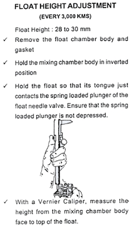

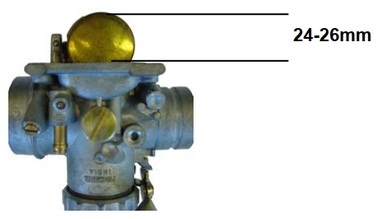

Bonjour à tous,
Concernant la question en objet, je suis assez perplexe. :mouais:
Les recommandations varient fortement selon les sources :
Pete Snidal (2002) :
Spec for distance from top (bottom) of float to the "top" of the float chamber (on the carb body) is 22 - 24 mm.
Hitchcock Motorcycles (?) :
Préconisation constructeur (2000) :
Du coup, cela fait tout de même une variation max de 8 mm entre le min de la préconisation la plus basse (22 mm chez Snidal) et le max de la préconisation la plus élevée (30 mm chez RE). C'est beaucoup.
> Certains d'entre vous auraient-ils un retour documenté sur les différents réglages de cette hauteur de cuve, sachant qu'elle va tout de même jouer un rôle non négligeable dans le fonctionnement de plusieurs circuits du carburateur ?
Merci par avance ! :FB:

druid a écrit :http://www.royalenfieldlesite.fr/spip/spip.php?article290
Bonjour Druid,
J'ai bien sûr pris la peine de consulter le forum et le site avant de poser ma question. J'ai donc lu ce tutoriel avec attention sauf que ledit Cose qui a rédigé l'article n'est pas à ma connaissance un référence particulière en matière de Bullet, contrairement à Snidal, HM ou le constructeur du véhicule. Par ailleurs, la personne en question nous dit suivre la préconisation de HM, sans nous expliquer en quoi celle-ci serait préférable aux autres, du coup ça ne m'avance pas des masses...

J'aurais pu préciser que je suis en train de procéder à la réfection de mon carbu, d'où ma question au moment du remontage de celui-ci. J'ai mesuré 26 mm concernant la hauteur en question, mesurée à plusieurs reprises au pied à coulisse à vernier et des deux côtés. En me basant sur le même principe que toi, à savoir inutile de toucher à un réglage sans raison clairement motivée, et puisque ces 26 mm se trouvent à la fois dans la fourchette de HM et pile dans la zone médiane de la plage de ces 3 recommandations, je l'ai laissé ainsi.

C'est peut être Cose qui a mis l'article en ligne, mais son auteur est JacquesD.
Et on ne peut que lui faire confiance. :old:
Bon, t'es pas parti pour nous faire Frantz n°2 ? :mrgreen:
Messages : 25939
Re: Mikcarb VM28 : niveau de cuve ?
Messagepar JacquesD » 08 mai 2021, 20:38
J'avais fait ce truc pour donner l'astuce du carburateur embroché sur un bout de bois pris dans l'étau, cela afin que le levier des flotteur effleure juste la tige du pointeau sans le comprimer, j'ai un peu sodomisé les mouches, mais certains carburateurs sont très sensibles à la hauteur du niveau d'essence.

C'est surtout que certains pointeaux intelligents ont un amortisseur au cul, ou la bite en caoutchouc:
si tu fous le poids complet du flotteur la dessus, la mesure va être fausse de 3mm.

Oui, c'est un point que j'ai pensé à vérifier avant la fermeture du carbu car j'ai changé le pointeau et son siège. J'ai constaté sous plusieurs angles que le poids seul du flotteur ne suffisait pas à enfoncer le pointeau, et que la pression du corps du pied à coulisse ne venait pas non plus légèrement enfoncer le flotteur lors de la mesure, ce qui pourrait laisser croire que le réglage est bon, alors qu'en réalité il a été faussé par une mauvaise utilisation de l'instrument de mesure (cas assez courant chez le métrologue en herbe tel que moi).
En fait, ce que je cherchais (et que j'ai dû visiblement mal formulé) c'était une sorte de table, présentant les différents niveaux de hauteur de cuve (disons de 20 à 30 mm par exemple) avec en face les résultats constatés en fonctionnement. Du coup, si cela n'a jamais été fait, c'est que le besoin est nul. Je verrais en testant la moto sur la route pour ce réglage à 26 mm (sachant tout de même que j'ai utilisé un kit de réfection dont certaines pièces diffèrent du montage indien initial).
