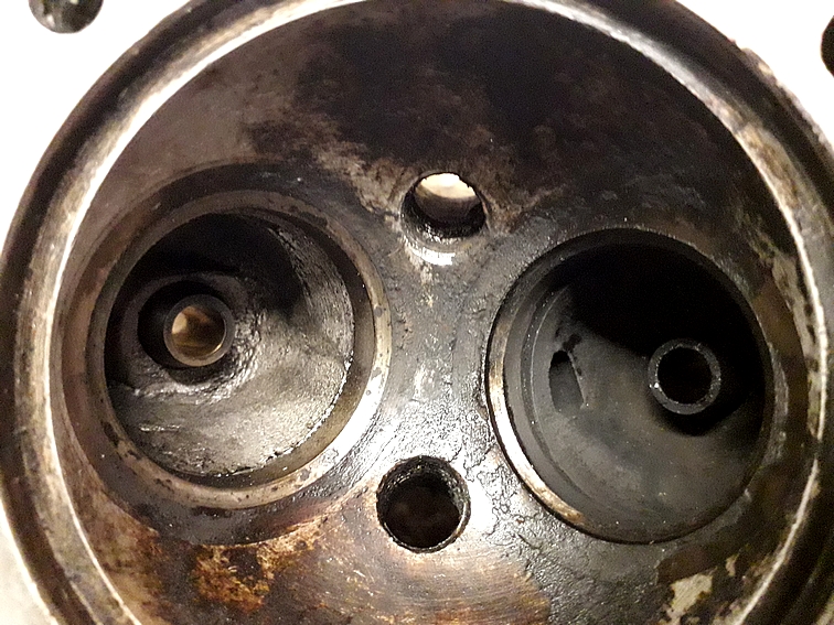

La dernière fois que j'ai éteint la Bullet, celle-ci a fait « BRRÔÔôôoo o o o CLAC ! ». :blink:
(Le claquement final étant approximativement situé dans le haut-moteur).
Impossible de la démarrer ensuite. Les vérifications d'usage de carburation et d'allumage ont été faites, sans aucun effet. Plus de compression notable lors de l'actionnement du kick, et des bruits d'air dans le haut moteur. En m'agenouillant et en actionnant le kick à la main, il m'a semblé que j'avais notamment un bruit d'air dans l'admission et le carbu à un moment inopportun du cycle de combustion.
Il m'a donc fallu déculasser. Même si le piston a été changé par un AP il y a 2500 km, ce ne fut pas si simple. Le garage qui a fait l'opération a « oublié » de remettre des rondelles de goujons pour remplacer les indiennes de médiocre qualité qui avaient été probablement détruites lors de l'opération, et un goujon côté échappement coinçait même à cause de vieux copeaux mal nettoyés.
Une fois la culasse sur l'établi, j'ai procédé à un premier test d'étanchéité.
Le niveau dans la chambre de combustion baisse à vue d'oeil.
En observant le dessous de la culasse, je repère une fuite côté guide d'admission, au rythme d'une à deux gouttes par secondes. La soupape d'admission n'est plus étanche, confirmant le diagnostic initial fait à l'oreille.
Une fois démontée, celle-ci montre des dépôts de calamine importants sur la périphérie de sa portée, et l'on voit que la tulipe a été partiellement exposée aux gazs d'échappement qui fuyaient côté carbu.
Le siège de la soupape montre des dépôts similaire sur sa portée.

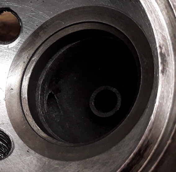

On note aussi un enfoncement notable de la portée du siège de la soupape d'échappement.

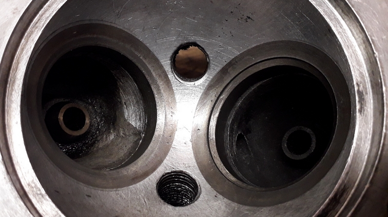

La culasse une fois nettoyée :
L'enfoncement de la portée du siège d'échappement est proche du mm, avec une marche quasi verticale.

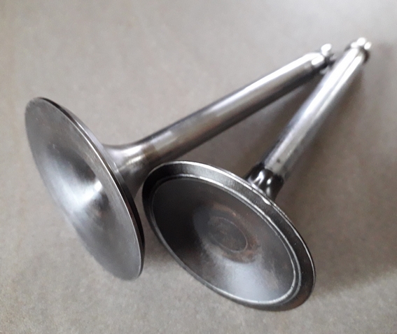

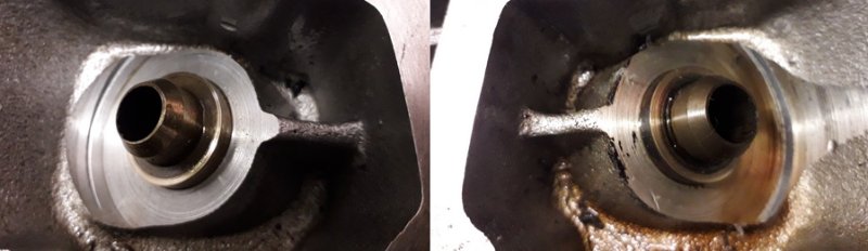

Côté guides, on voit que celui de la soupape d'échappement marque des signes notables de fuite d'huile surchaufée.
Une fois la soupape nettoyée et montée dans le guide, on note un jeu radial assez net, peut-être 2/10. La cote d'usure pour ce guide étant d'un jeu de 0,10, il est à changer.
A ce stade, et même si la soupape d'échappement n'était pas la cause de la panne immobilisante, on note une usure prononcée de sa cinématique avec siège et guide HS !
A ce stade, j'envisage donc de faire changer siège et guide de soupape d'échappement avant de faire retailler les portées, le tout par un rectifieur.

* Le montage d'une soupape d'échappement neuve de grand diamètre (Ø43 au lieu de Ø41) est-elle un réel plus ?
Salut
Comment procèdes-tu pour nettoyer ta culasse, pour la rendre si belle et nette ? :super:

culasse à rectifier : siège d'échappement à remplacer, siège d'admission à rectifier, pose de guides neufs, rectification soupapes ou remplacement si nécéssaire.
Les grosses soupapes n'apportent un gain (léger) qu'avec un carbu adapté... si tu gardes ton Mikarb de 28 mm, de plus grosses soupapes ne serviront à rien. Et adapter un plus gros carbu, c'est pas difficile, mais faut alors résoudre les questions annexes, telles que l'entraxe des goujons de carbu, la bague d'admission, le raccordement au filtre à air, la longueur du câble de gaz dans sa gaine, etc...
Pour le piston, mieux vaut le taux de compression (TC) d'origine, ça marche bien et ça reste facile à démarrer. Un TC augmenté va augmenter la charge sur la bague flottante en régule et la bielle alu et peut favoriser des serrages, surtout avec un piston forgé plus dense qui a tendance à se dilater d'un coup.
Sur une 500 Bullet-India, un TC augmenté n'a de sens qu'en modifiant ce qu'il y a autour, à savoir piston forgé, cylindre alu, maneton à rouleaux, gros carbu et surtout, cames plus "sportives"... pour que ces modifs servent à quelque-chose en terme d'agrément moteur, ça fait une sacrée facture au final pour une moto qui marchera à peine plus vite... disons que tu vas gagner 10 km/h de mieux en croisière.
A minima, tu fais rectifier la culasse pour un siège d'échappement neuf, la soupape et le guide et basta, tu remontes le reste comme ça.

mimi.lulu a écrit :Comment procèdes-tu pour nettoyer ta culasse, pour la rendre si belle et nette ? :super:
Bonjour Jean-Luc.
Avec une brosse laiton monté sur une visseuse, puis un léger toilage au grain très fin. (Aucun produit chimique sur une culasse en alu, évidemment).
Marco a écrit :Sur la culasse indienne du moteur 500, la soupape d'admission fait 44 mm de diamètre et la soupape d'échappement fait 42 mm...
Bonjour Marco.
Pour l'échappement, HM donne Ø41,3 mm comme dimension standard. J'ai mesuré la mienne une fois nettoyée, et elle fait effectivement 41,3mm. Ma soupape d'admission fait Ø44,5 mm, ce qui doit là aussi être proche de la dimension standard neuve. Elles sont tout de même en très bon état
Pour la soupape d'échappement, je pense que HM signifie que les indiens ont utilisés deux sièges de même dimension par souci d'économie, alors que les soupapes n'ont pas le même diamètre, et que le mauvais centrage de la plus petite soupape côté échappement entraînerait sa récession plus facilement dans le siège.
Pour le piston forgé, je ne cherche ni à améliorer le TC, ni les performances. Juste éviter (éventuellement) un piston indien coupé en deux, ce qui semble être la hantise des anglo-saxons...?
Je vais emmener ma culasse chez le rectifieur mardi matin. Je vais lui demander un devis sur la base mini comme tu le conseilles :
- changement/taille des sièges de soupapes (usinés dans un alliage adapté à l'essence sans plomb, je sais qu'ils le font pour les vieux moteurs),
- changement des guides,
- rectification des soupapes d'origine pour les nouveaux sièges,
- réparation du puits de bougie.
