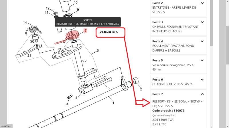

Cela ressemble bien à un ressort de rappel cassé.
S'il faut ouvrir complètement le bloc moteur, ce n'est pas le truc le plus simple pour démarrer en mécanique amateur.
Si elle est sous garantie il faut faire comme dit Marco, si elle ne l'est plus, on part dans le vague question temps et montant de la facture.

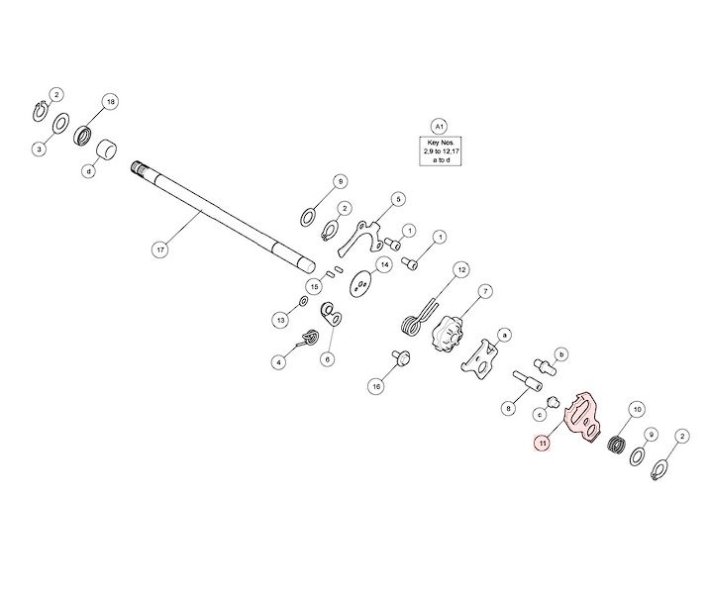

Faudrait regarder les planches du "parts boukin".
Mais ce serait surprenant qu'il faille démonter entièrement le bloc.
Souvent le ressort est pas loin de la sortie sur l'arbre de sélecteur.
A part ça un bouclard de la marque qui s'avère incapable de se renseigner sur la marche à suivre pour changer c'te pièce... Ça laisse pantois !

J'ai dit une connerie, je n'avais pas fait attention qu'il s'agissait d'une bi 650.
Quel vieux con !
Quel vieux con !
