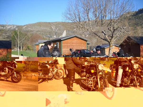

Re: Crash bar 200025 Enfield 500 Sixty Five
j'ai mis celui-ci sur ma verte
- pdscn2351r.jpg (324.15 Kio) Vu 3629 fois
