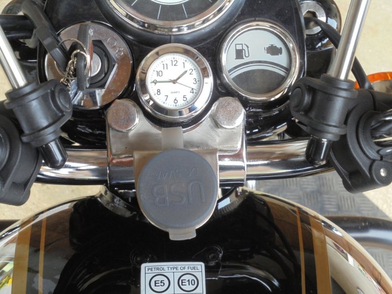

Messagepar corto71 » 04 oct. 2021, 17:20
Si ça peut donner des idées. ;)
Pas de place sur le guidon, et j'aime pas les verrues. :grmmml:

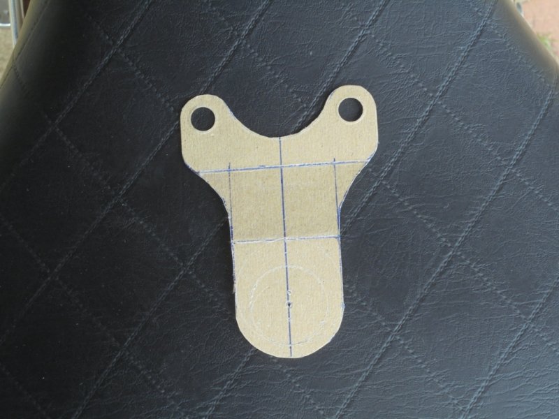

Patron en papier fort. Le trou de la prise n'est pas ouvert pour ne pas fragiliser le patron.
Réalisation de la pièce dans une plaque inox de récup.
Pliage en Z selon les lignes horizontales.
Et voilà, c'est au milieu et ça ne tiraille presque pas quand on tourne le guidon.
Branchement sur la batterie avec un fusible.
La prise s'éteint lorsqu'on remet le capuchon. :D
Tom Tom peut être mis dans la sacoche réservoir sous le plastoc transparent.

C'est "propre" comme montage :super: par contre le capuchon est renversant ... ;)

1R7 a écrit :C'est "propre" comme montage :super: par contre le capuchon est renversant ... ;)
Z'ont marqué USB dessus des fois qu'on saurait pas et en plus dans le mauvais sens :D

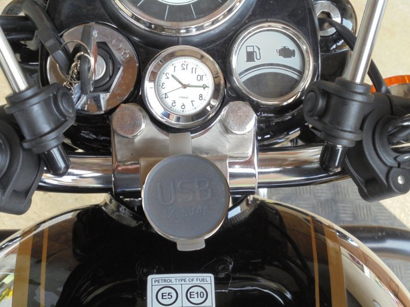

Elle est zarbi ton horloge Michel :LOL:

Par contre la prise USB est dans le bon sens :D

L'horloge, la tête à l'envers après une prise d'USB :blink: et je viens de me rendre compte que la pompe à essence du voyant de droite est en train de se tirer une balle. :woot:
Triste spectacle que cette boulette. :D

Je cherche un endroit ou placer une USB sur ma BULLET500 et l'idée de corto71 est plutôt sympa ;)
Juste prendre le temps de faire un patron et de matérialiser ça.
