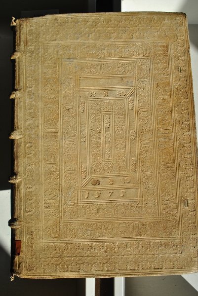

La peau de truie a souvent été utilisée pour la reliure des manuscrits (avant le 15ème), puis pour les ouvrages imprimés jusqu'à la fin du 16ème. on trouve ce type de reliure principalement dans les pays germaniques pour les livres imprimés. Elles sont souvent estampés à froid.
Exemple de reliure en peau de truie estampée à froid de notre fonds patrimonial :

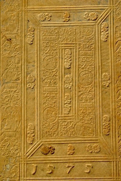

Détail :

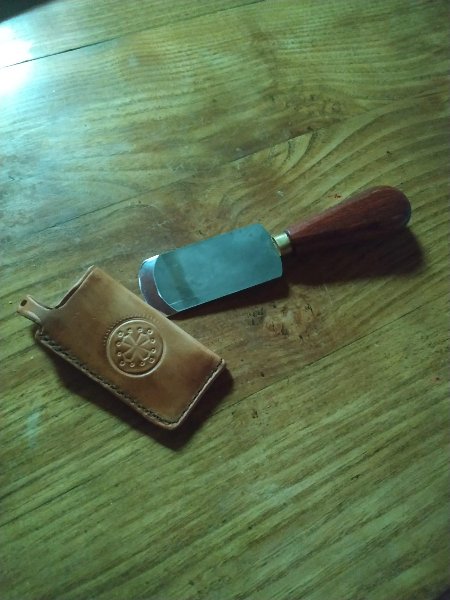

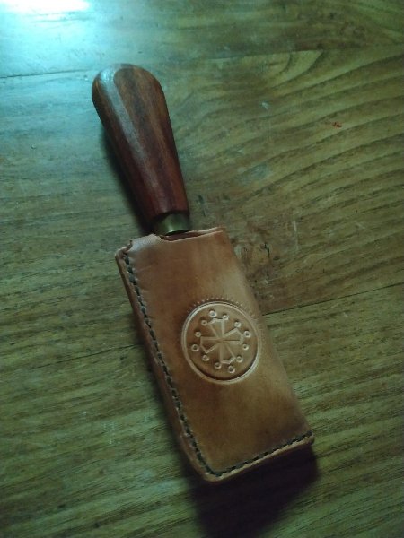

Superbe !
C'est uniquement réalisé avec une presse ?
Si oui, combien de temps faut-il presser ?
Le cuir doit être mouillé au préalable ?
Messages : 28216
Re: J'veux du cuir! Des... réparations.
Messagepar Ded31 » 25 juin 2025, 13:42
Daniel78 a écrit :Superbe !

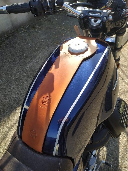

Pas besoin de presser longtemps, oui le cuir doit être mouillé.

Sais-tu avec quoi le marquage était fait?
Plaque métallique gravée?
Plaque en bois fin genre buis sculpté?

C’est une matrice en métal, gravée en creux et préalablement chauffée. Une fois appliquée fortement, le décor apparaît en relief, comme un sceau en fait…..
On utilisait des fers comme dans l’exemple cité, des plaques et au cours des 17-19èmes siècles des décors faits à la roulette.

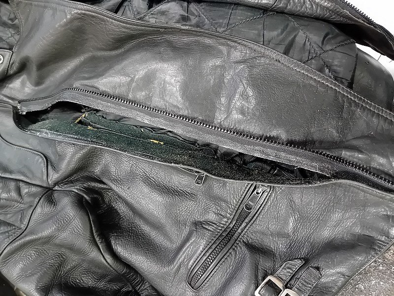

Démontage d'une fermeture pour son remplacement sur un blouson façon perfecto.
C'est pas que c'est difficile c'est que c'est long sur ce type de montage.
J'ai rentré ce mercredi un blouson moto pour le changement de fermeture, mais j'ai refusé sur une sacoche de réservoir hier car montage trop chiant.
Je ne faisais pas les fermetures au début, je me suis mis au vêtement cuir après l'achat d'une machine électrique avec plateau amovible à la place de la vieille singer.
J'avais déjà pris l'habitude des fermetures de sacs et chaussures ainsi que des bottes d'équitation.
Sur un blouson c'est juste plus long c'est tout. Les braguettes j'en fait très peu et tant mieux car ça c'est très chiant à faire!!
