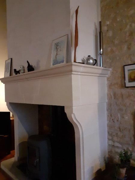

Messagepar L'Escargot » 01 févr. 2022, 18:18
6 ans déjà !!! :blink:
Il y a des sujets comme ça qui remontent à la surface, c'est vrai que pour les nouveaux, il y a de la lecture sur ce forum. :super:
Pour ceux qui avaient suivi l'histoire, le pot est toujours sur le linteau de ma cheminée. :D

Depuis le temps, le saucisson sur la cheminée, il doit être bien sec.

Voilà t'y pas qu'il nous ramène un saucisson à poêle avec une cheminée. :woot:
P. jamais on va s'en sortir sur ce faux rhum. :xptdr:
J'espère juste que c'est une malencontreuse coquille de ta part L'Escargot :)

Moi qui en cherchais un :blink:
