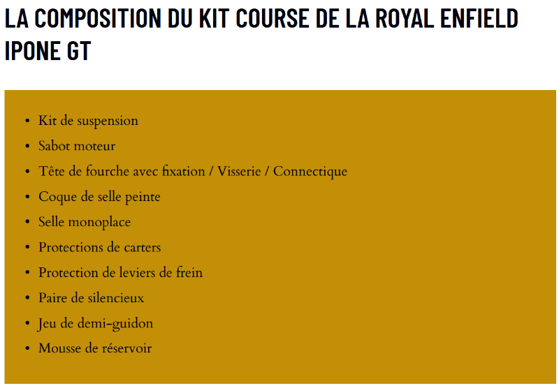

pour ses ptits 48cv et son usage route, elle freine ce qu'il faut
il faudrait regarder ce qui on fait la continental GT cup, je ne sais pas si ils touchaient au freinage

Messagepar Daniel78 » 02 janv. 2023, 15:16
fab le motard a écrit :...
Il ne semble pas.
Kit course RE Ipone GT.png (78.61 Kio) Vu 3234 fois
