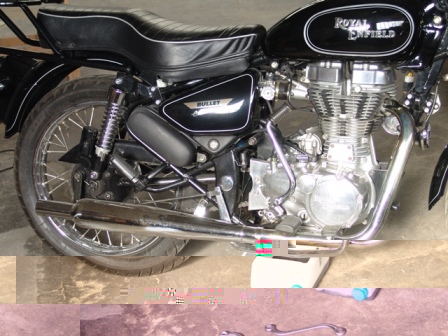

juste un conseil pour ceux qui veulent monter un pot adaptable hitch ref:91080 sur une électra EFI
ce pot ne va pas car la fixation sur le cadre n' est pas la même que sur l' EFI classic.
le modèle adaptable sur la standard et la deluxe sera dispo dans quelques semaines.
Mais alors quel joli bruit et aussi un gain de puissance par rapport au long saucisson catalysé .

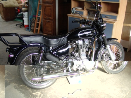

:amour: les garçons ,a sancerre j'ai montré a quelques un d'entre vous un pot que j'avais acheté a villeneuve pour ne pas dire chez qui :roll: :roll:un club man pour le model ,bv 5 ou 4, je roule avec sur le black pearl sans pb je vous dis pas le bruit :D :D je passe 2 photos pour vous faire voir le montage::::::juste a couper un peu le tube de sortie de 5 cm et supprimer la patte de fixation du cache au raccord des 2 ce dimanche j'ai fais la rencontre d'un importateur qui habite a 1 heure de chez nous BOURASSEAU bernard a CERIZAY 791404 il ma dit avoirs a des pièces pour les "anciennes",il repart pour les INDES dans pas longtemps si quelqu'un avais besoin,05 49 80 19 91,il importe les diesel,19 en déballages dans une huitaine :P :P

en effet en coupant le tube cela va bien et ça supprime l' ergot qui retient le cache chromé.
ci joint deux photos du pot hitch prévu pour une efi classic mais qui ne va pas sur l'efi électra comme tu peux le voir.

michel et marie a écrit ::amour: les garçons ,a sancerre j'ai montré a quelques un d'entre vous un pot que j'avais acheté a villeneuve pour ne pas dire chez qui :roll: :roll:un club man pour le model ,bv 5 ou 4, je roule avec sur le black pearl sans pb je vous dis pas le bruit :D :D je passe 2 photos pour vous faire voir le montage::::::juste a couper un peu le tube de sortie de 5 cm et supprimer la patte de fixation du cache au raccord des 2 ce dimanche j'ai fais la rencontre d'un importateur qui habite a 1 heure de chez nous BOURASSEAU bernard a CERIZAY 791404 il ma dit avoirs a des pièces pour les "anciennes",il repart pour les INDES dans pas longtemps si quelqu'un avais besoin,05 49 80 19 91,il importe les diesel,19 en déballages dans une huitaine :P :P
joli look de pot goldstar en tout cas
regarde bien j'ai presque le même ! :lol:

les bons gars, faut pas avoir peur de meuler et de couper dans le tube pour avancer le pot à l'endroit
que l'on voudrait qu'il soit c'est à dire passé la petite bride qui tient le cache, après il ne reste plus qu'a tordre la patte de
fixation proprement bien sur avec une grande clef à molette prise en bout jusqu'à ce que ça rentre sur le boulon :amour: :amour:
