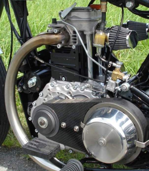

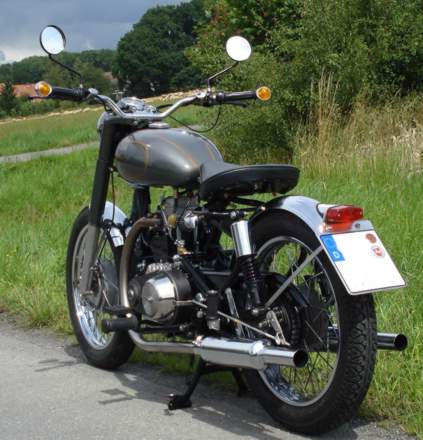

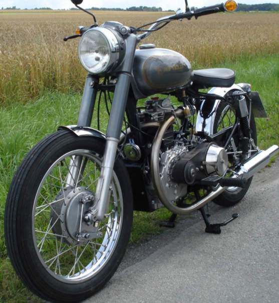

Wie zu sehen:
- Mitschwingendes Heckschutzblech ohne Rahmenheck mit VA-Trägern
- LSL-Hochlenker mit Ochsenaugen
- Harley-Sattel mit Spezialfederung (ohne sichtbare Federn...)
- Lucas-Rücklicht
- gecleanter Rahmen mit Gel-Akku unter die Schwinge verlegt
- gekürztes Vorderschtzblech mit VA-Haltern
Zum Hammer von Thor:
je suis desolé, je parle très mal francaise. Il est un vendeur en Allemagne.
Il s'appell "Heiko" dans le Forum allemande. Ici-> http://www.royal-enfield-forum.de
und dann nochmals von vorn:
Wie zu sehen:
- Lucas-Rücklicht

- 505 ccm Ruggerini/Lombardini Diesel Einzylindermotor mit
Ausgleichswelle (theoretisch 12 PS..... hat m.E. so ca. 14 PS)
- E-Starter
- Lichtmaschine mit 30 Ampere
- Doppelauspuffanlage VA
- Doppelansaugstutzen VA
- offener Beltdrive mit 60PS-tauglicher Harley Trockenkupplung
Das Teil läuft so ca. 110 und ist beim diesjährigen Deutschlandtreffen mit meiner Wenigkeit als Fahrer locker im Benzinerpulk mitgefahren!
Aufgrund der Vorübersetzung des Beltdrives wurde lediglich ein 19er Ritzel vorn verbaut. Für mich ist das auch OK, ich fahre bei uns recht oft in bergischen Gegenden (zu 97% im 4.Gang!!) Im Flachland kann man getrost ein 20er oder (bei leichterem Fahrer....) ein 21er Ritzel verbauen! Das würde dann eine VMax von ca. 125 bedeuten!

Concernant le moto de Heiko, voici la traduction:
(Mitschwingendes Heckschutzblech ohne Rahmenheck mit VA-Trägern) = garde-boue oscillant accouplé à la roue, avec supports en inox
(LSL-Hochlenker mit Ochsenaugen) = guidon relevé avec clignotants en bout de guidon
(Harley-Sattel mit Spezialfederung (ohne sichtbare Federn...) = siège Harley avec ressorts spéciaux non apparents
(Lucas-Rücklicht) = feux AR Lucas
(gecleanter Rahmen mit Gel-Akku unter die Schwinge verlegt) = cadre allégé avec mini-batterie placée sous le bras oscillant
(gekürztes Vorderschtzblech mit VA-Haltern) = garde-boue AV raccourci avec supports en inox
Quant au "Hammer von Thor", Hammer veut dire marteau, c'est le surnom que donnent les allemands au moteur Diesel coupleux et puissant (!): il s'agit donc tout simplement de la moto Diesel de Thor (Thor étant aussi un dieu guerrier dans le mythologie germanique)
J'ai acheté ma Bullet chez un concessionnaire en Forêt Noire: www.zweirad-diewald.de
Il a également préparer une Bullet spéciale à moteur Diesel (bicylindre), peinte en rouge et dénommée "Wodie". Cose l'avait d'ailleurs prise en photo lors de la rencontre en Saarland en août dernier (sauf que j'arrive plus à retrouver les photos!!)
