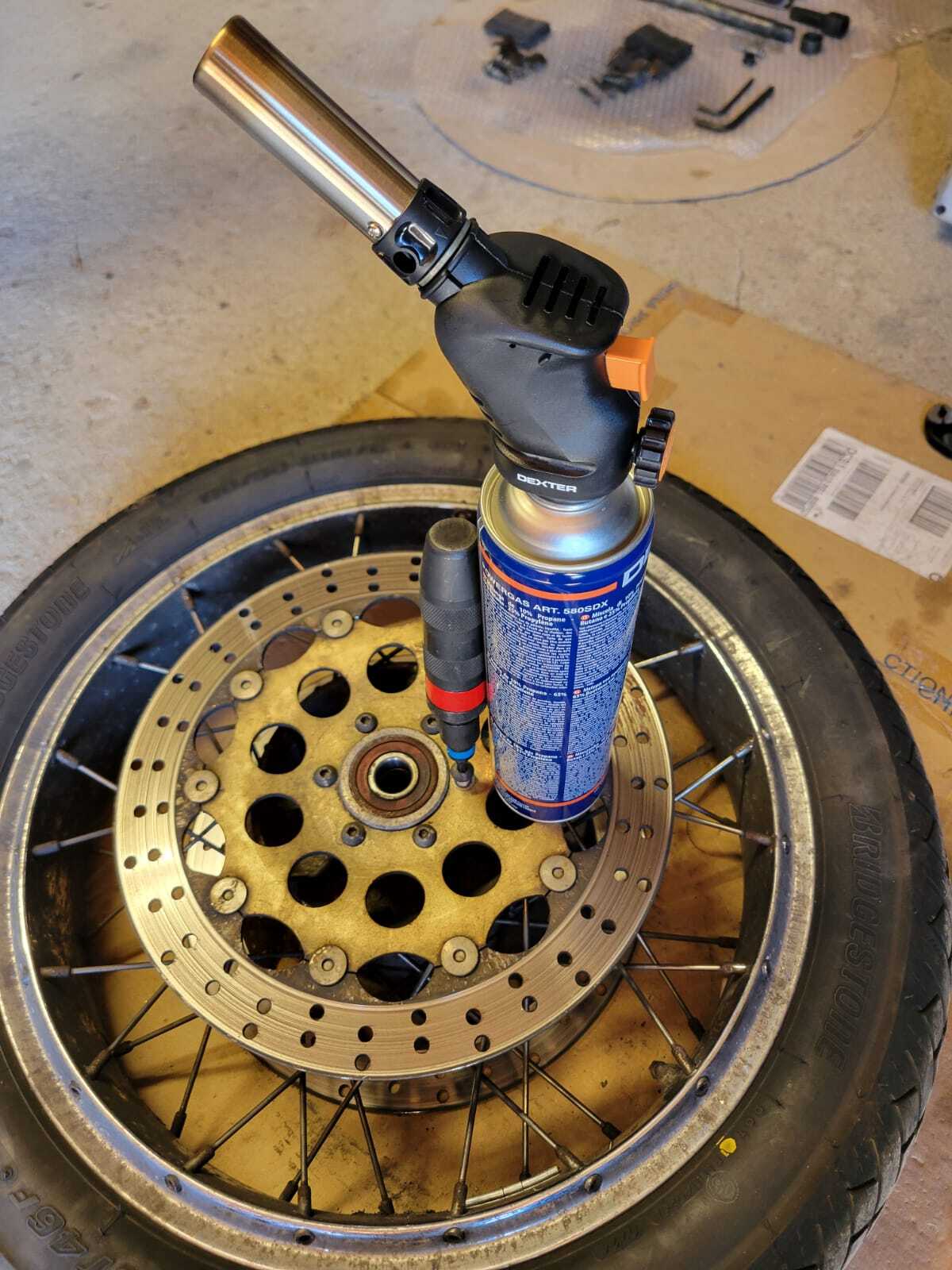

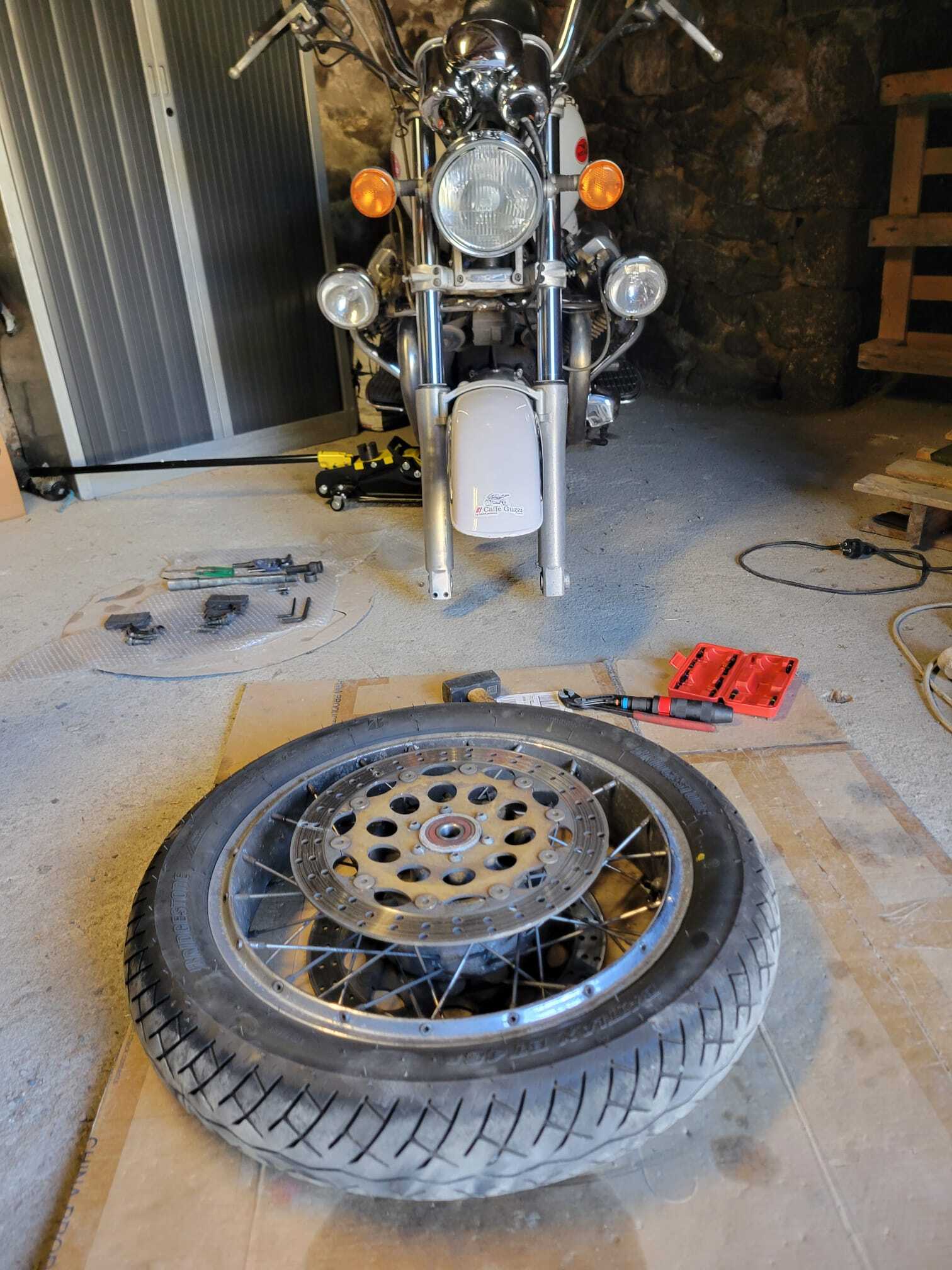

Changement des disque de frein AV pour Rose, ma Guzzi California de 2001.
Déniché 2 disques presque neufs sur Ebay.
Contrairement au changement du disque AR sur ma Bonnie (ou j'avais passé 4 heures à enlever les vis du disque en les bousillant), je me suis depuis équipé en matériel adéquat: tournevis à frapper et comme c'était pas suffisant, chalumeau acquis aujourd'hui-même. (30 €)
2 minute par vis!
Comme quoi, les bons outils font la différence!
(et en plus je vais pouvoir faire des crêmes brûlées!)
I'm happy!
(merci à ceux qui m'ont dit de chauffer les vis)

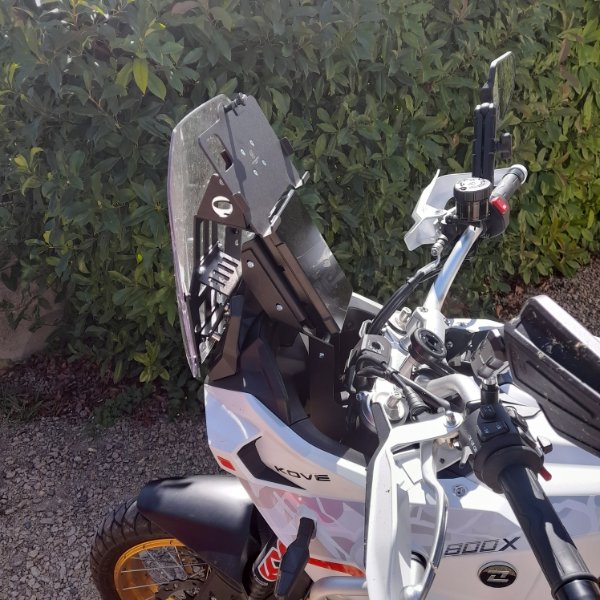

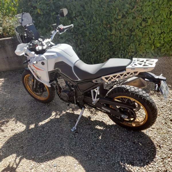

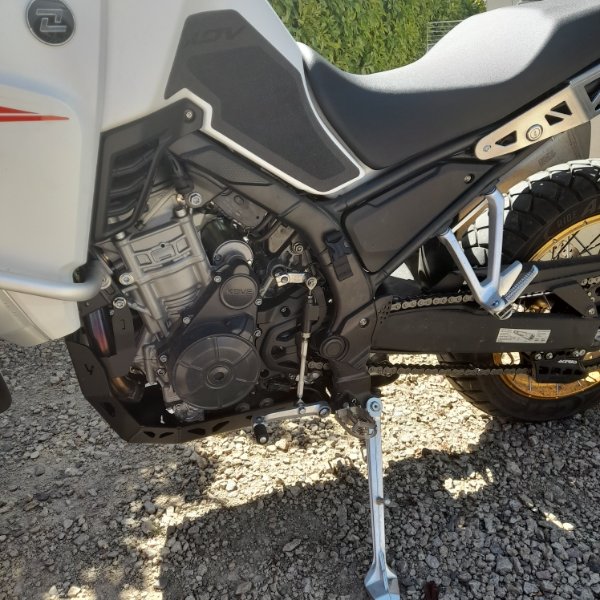

Quelques premières modifications sur la Kove, avant la virée au Maroc.
Le porte-bagages d'origine et ses poignées passager proéminentes a dégagé.
Remplacé par un ensemble en aluminium d'un seul tenant, étroit, solide et léger.
J'ai monté une solide tour de navigation sur laquelle vient prendre place ma tablette.
Ça a également l'avantage de repositionner la bulle plus verticalement et de ne plus avoir d'air dans la quiche au delà de 130 km/h.
Nouveau sabot de protection moteur.
Celui d'origine n'était pas bien épais, et était fixé directement sur le moteur.
Celui là est plus épais, plus enveloppant où c'est nécessaire et fixé au cadre, pas au moteur.
J'ai également installé un guide-chaine.
Prochaine étape, un guidon plus bas et des pneus plus adaptés au futur parcours.

Je pensais que tu irais avec l’Himalayan 450…
- Messages : 15341
Re: Qu'avez-vous fait à votre moto (pas RE) aujourd'hui ?
Non.
La Kove dispose de 55 chevaux de plus, ce qui n'est cependant pas ce qui me la fait choisir pour cette virée.
Mais elle est surtout plus légère, et beaucoup mieux équilibrée grâce à une bien meilleure répartition des masses. Ça fait une énorme différence en tt.
Bref, y'a pas photo...
