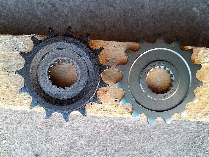

Ce samedi j'ai donc remplacé le kit chaine... Quelle merde !!!
Soit j'achète l'outil de blocage du PSB, soit je le fait faire mais marre de me faire chier autant pour un simple écrou !
C'est pas le premier que je fais mais le 4ème. Les deux premiers sur la W je commandais une chaine fermée, facile sur cette moto de démonter l'axe de bras oscillant, donc contrairement à ce que pensaient les vendeurs de kit qui n'avaient jamais toucher une moto ça se faisait bien sur celle-ci.
Enfin le PSB c'était déjà l'enfer à tel point que je l'avais déformé...
Sur la CB j'avais riveté la chaine après avoir acheter l'outil, ça se faisait bien, et pas souvenir que le PSB ait été si pénible :mouais: .
Bon sur l'hima me suis pas fait chier que pour le PSB, mais aussi pour la couronne, qui n'est pas vissée mais boulonnée :doh: !
J'avais aussi oublié que pour pouvoir fermer le maillon détendre au max ne suffit pas, il faut sortir l'axe et avancer encore la roue sinon ça rentre pas...
Mais bon après 3 h de boulot, quelques jurons, et des mains noires à faire peur c'est fait !
Dimanche elle va donc faire ses premiers kilomètres après le voyage.
Petit comparatif:

Petit comparatif:
Ah oui, le avant/après impressionnant :D
Je comprends pourquoi c'était devenu aussi bruyant. Le PSB d'origine a une flasque sur chaque face du pignon. Arrivé à un niveau d'usure la chaine ne repose plus au fond du creux entre les dents mais sur cette flasque.

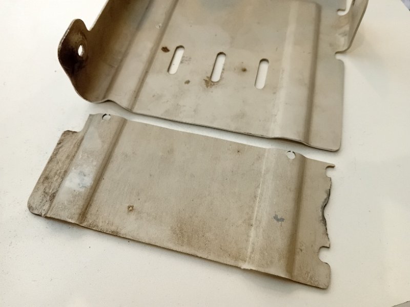

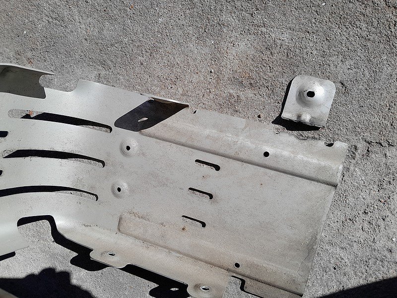

Depuis deux sorties j'ai une vilaine vibration toujours à peu près dans les mêmes circonstances. Je pensais au cerclage du phare, vu qu'il s'en était parlé, mais après avoir mentionné le sabot j'ai eu un doute :mouais:
Une fois déposé les archives de compta à la cave j'ai fait un tour au garage, j'ai le coupable:
Après réflexion je vais quand même le remonter mais après l'avoir raccourci, je pense scier la partie arrière au niveau des deux trous du milieu.

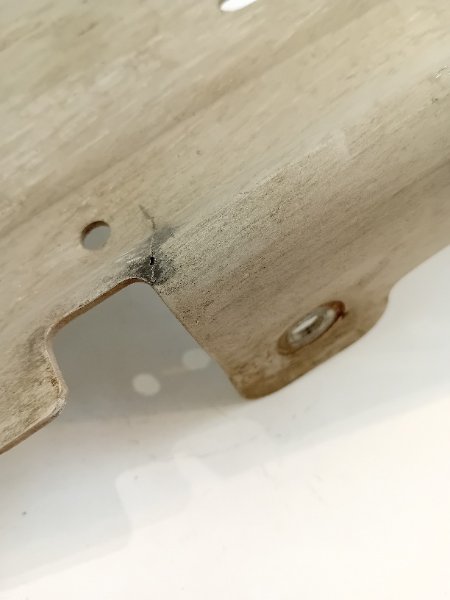

Après nettoyage et inspection il est aussi fendu de l'autre côté :mouais:
Petite découpe faite en enlevant le morceau fendu, plus qu'à remonter.
Les cailloux qu'il s'est prit en Bulgarie ont laissé quelques traces :D
