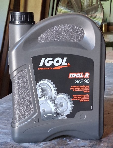

Pour marquer le coup je me suis dit qu'aller acheter de l'huile pourrait être sympa, alors je suis allé chez le concessionnaire Massey Ferguson d'en face et j'ai trouvé ça :
Ça me semble bien non ?

je met toujours de l'huile de boite dans ma boite de bullet.
pour l'instant les vitesses passent, montent, descendent, montent etc ...

Re: Retour aux sources
Si le "Ramage se rapporte à son Plumage".
En gros si l'huile correspond bien à ce qui est affirmé sur le bidon, c'est parfait.

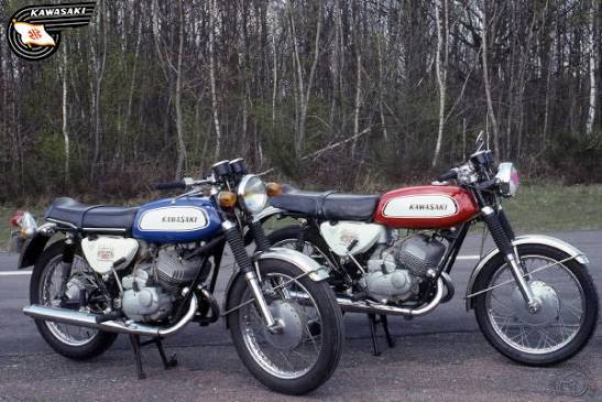

... mais aussi pourquoi "première en bas et les autres en haut" dans la majorité des cas ...

1R7 a écrit :Joyeux anniversaire ...![]()
Peut-être pour accéder au point mort depuis la 1ère et la 2ème ? Il me semble que certaines Kawa (années 70 ?) avaient tout en haut mais je peux me tromper.

Jide38 a écrit :1R7 a écrit :Joyeux anniversaire ...![]()
Tu parles de l'A7 Avenger et de sa petite sœur la 250 A1Samourai ... Point mort en bas et 5 rapports en montant.
