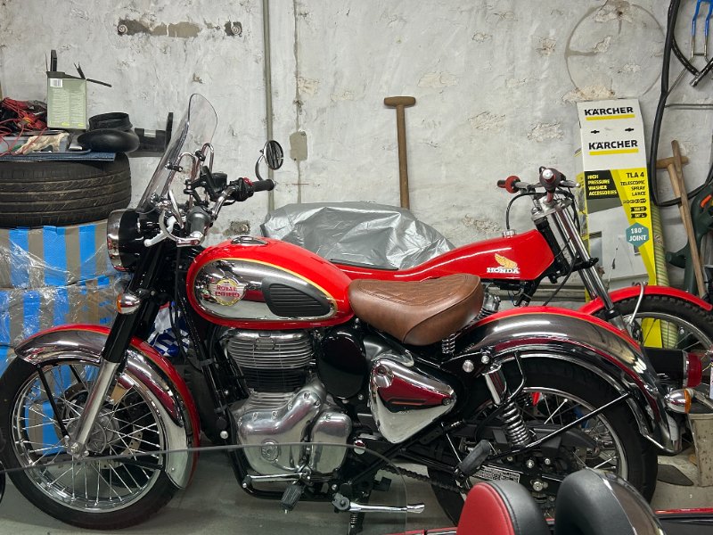

fab le motard a écrit :J'ai mis la bullet haute RE, à la place de la véranda de chez givi, pour avoir de l'air pour les belles journées chaudes arrivant.
Et j'y ai rajouté un petit appendice
Trop fort ce Fab :
Il retire une bulle haute pour rehausser une bulle basse.
Trop fort ce Fab :
c'est plus subtile
tu retires une véranda pour mettre un parasol avec une petite extension.

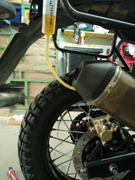

En ce lundi de Pentecôte, au p'tit matin, à la fraîche, changement du disque de frein AR de Plum'Alayan...
2026 05 25a.jpg (23.55 Kio) Vu 1351 fois

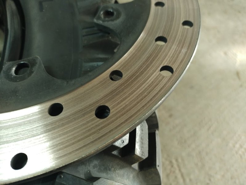

... car, à 31 583 km, celui d'origine était bien usé...
2026 05 25b.jpg (59.85 Kio) Vu 1351 fois

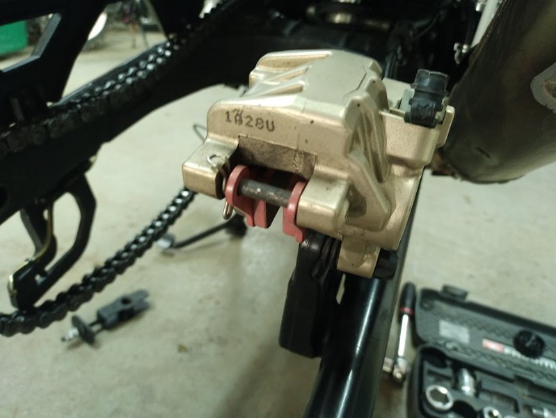

... installation de plaquettes de frein AR neuves (des "BREMBO 07 BB 02 SD") ...
2026 05 25c.jpg (64.22 Kio) Vu 1351 fois
... et purge du circuit de freinage AR ...
2026 05 25d.jpg (61.47 Kio) Vu 1351 fois
Et tout cela, grâce et avec l'aide plus que précieuse :oué: de "mon" mécano en chef, en l'occurrence... "Micou", mon fiston, que je remercie du fond du coeur ! :012: :amour:

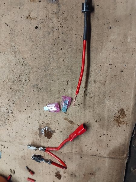

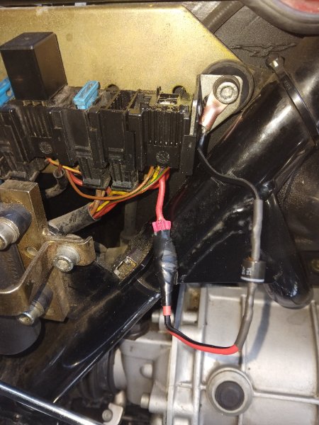

Aujourd'hui j’ai fait un peu d’électricité sur ma Calif'.
La panne la plus fréquente et coûteuse est due à une surtension qui viendrait griller l’ECU (sur les modèles avant 2001). La mienne etant de 97/98, elle serait donc en sursis...
J’ai lu qu’un ECU d’occasion se négocie 1500 euros !
Ça vzut le coup de réfléchir et d’anticiper un peu...
La parade, c’est l’installation d’une diode électronique jouant un rôle de fusible de tension entre le fusible et le relai qui commande l’ECU.
J’ai decidé de monter ça ce WE.

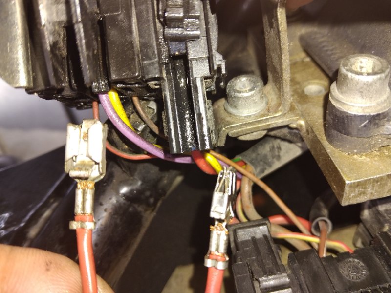

Je commence par repérer le fusible et le relai dédiés à l’ECU, je procède par élimination car suivant les années, les mois, ou l’humeur des ouvriers de chez Guzzi, l’ordre de montage sur la barrette n’est pas toujours respecté.
Une fois trouvé, je retire les cosses de connexion des porte fusible et relai afin de sortir le fil qui les relie pour pouvoir travailler sur l’établi.

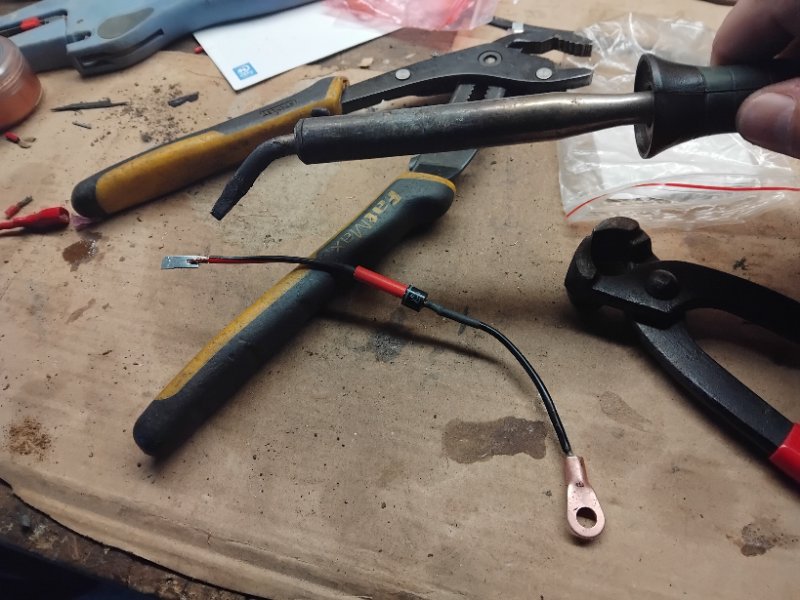

Ensuite, je récupère un fil rouge supplémentaire de bonne section et une connexion femelle.
Je soude le fil rouge sur la cosse du porte relai et la connexion femelle à l’autre bout (en bas de la photo)

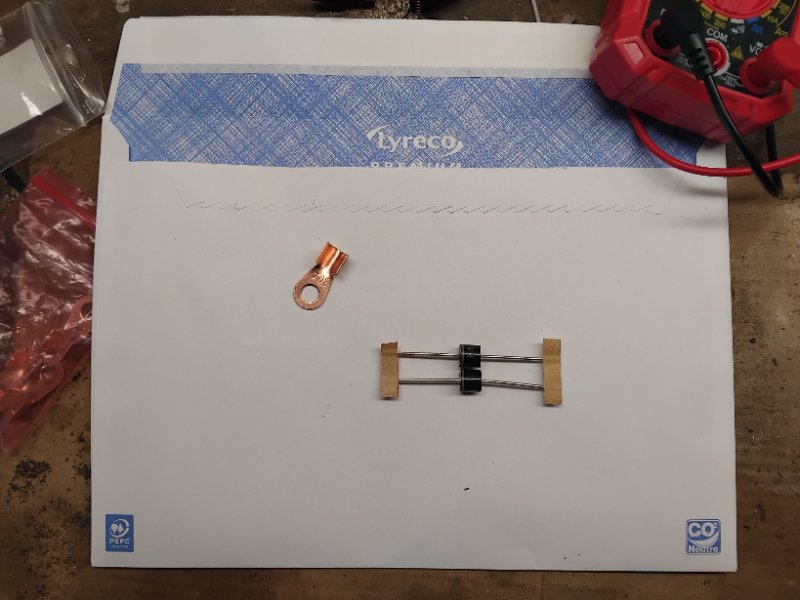

Ensuite je prend une diode "transil" et une patte de fixation electrique...
... que je soude sur un fil noir
A l’autre bout, je soude un fusible coupé en deux, qui fera très bien office de connecteur mâle dans la connection femelle rouge soudée préalablement.
(Partie du haut de la photo ce coup-ci)

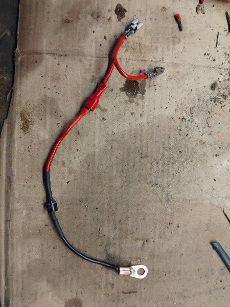

J’assemble le tout...
Puis je le met en place sur la moto :
Le fil rouge sur le porte fusible, le fil noir à la masse.
La connexion (entourée de chaterton) n’était pas obligatoire, certains utilisent une "broche de reprise", une épissure. Cepandant j’ai preferé la faire afin de me dépanner rapidement car j’ai commandé et préparé 2 diodes de plus.
Je n’aurais qu’à tirer sur la connexion et dévisser la vis de masse pour changer de diode si je tombe en panne.
J’aurais ainsi économisé un cher ECU. :)
Voila une bonne chose de faite.
