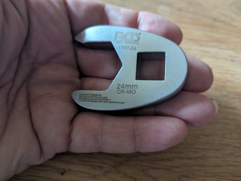

Messagepar Gromono » 12 oct. 2026, 23:04
A 13 € le joint + pâte/mastic haute température spécial échappement, j'achète çà (à la dimension requise) :
Clef plat dyn.png (139.46 Kio) Vu 1046 fois

Gromono a écrit :A 13 € le joint + pâte/mastic haute température spécial échappement, j'achète çà (à la dimension requise) :
Génial je ne connaissais pas ce système :oué:

J'avais acheté ça en 24 mm pour la roue AR, ben avec la clé dynamométroque ça passe pas si le silencieux est en place. :sorry:
