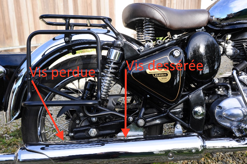

Depuis quelques jours j'avais un bruit de casserole dès que je mettais un peu de gaz (je suis à 10000 bornes avec ma Classic Tribute), et je commençais à m'inquièter sérieusement (la révision est le 17 novembre).
Ce soir j'ai investigué, donc d'abord vérif tension chaine, présence de toutes les dents du pignon, puis la bécane sur la béquille centrale démarrage et première, et on joue sur la poignée des gaz....
En fait j'avais perdu une des vis du pare-chaleur du pot d'échappement (celle le plus à l'arrière), et celle du centre était dessérée: du coup dès que je mettais un peu de gaz ça vibrait à fond!
Voilà, demain je serais serein pour rouler en allant au taf! :)

Pour mon bruit de casserole:

Perdu aussi ces vis.
Collées au frein filet fort et ça tient depuis.
Attention leur longueur, pas trop long pour bien qu'elle soit en appuie.
