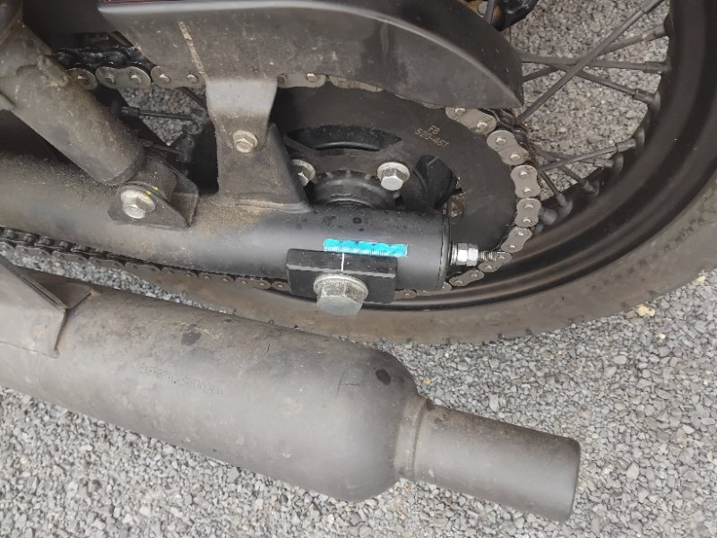

Pose d’une reglette de chaque côté du bras oscillant et petit coup de scie sur la plaquette mobile pour se repérer + peinture blanche.
En effet, sur ce side, pas d’escargot, pas de repère comme sur la Bullet... il faut mesurer à chaque fois.
C’est la rentrée, on trouve des doubles décimètre pas cher :LOL:
Vous noterez au passage l’etat irréprochable de mon kit chaine et de la jante.
1er nettoyage en 10.000 km. :polom:

Les repères y sont mais ne sont pas fiables, c'est pire, parce que si tu t'y fie, ta roue n'aura pas le bon alignement.

J’ai jamais vu de repères.
Pour regler, je mesurais au metre à ruban ce qui restait de filetage en bout de bras oscillant.
Là j’en ai profité que la roue soit demontée pour caler l’axe d’un extreme puis à l’autre et coller ces saloperies a coté en faisant comme une sorte d’étalonnage.

Ca vaut ce que ça vaut mais j'aurais plutôt tendance à mesurer (si possible) l'entraxe entre roue et bras oscillant. Parce que la sortie de filetage c'est tout sauf fiable, à mon avis.

Oui Jide, tu as raison.
D’ou mon bricolage.

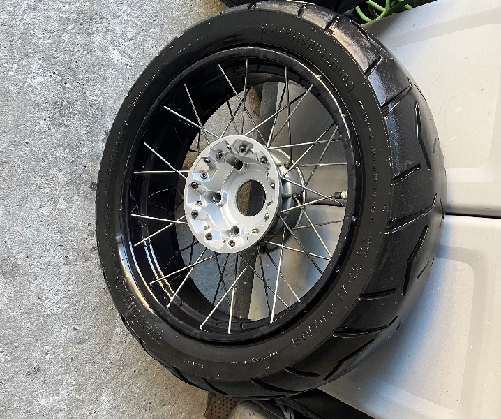

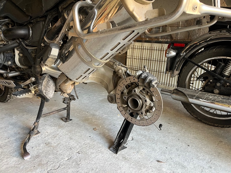

J’ai démonté et lavé la roue arrière de la GSA pour que le mécano travail dans de bonnes conditions.

Tu as déjà la bonne bride il me semble, plus celle en alu qui avait tendance à se fissurer quand les gorets serraient ça à la clé à choc.
J'avais eu ça sur ma 2004, je m'en étais aperçu après avoir été alerté par un post sur GS-fr.
