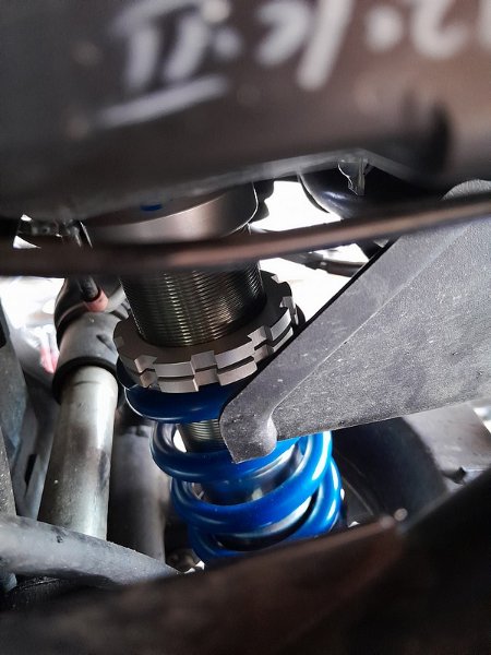

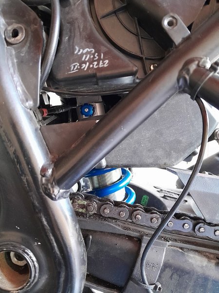

Je n'ai justement pas tout démonté.
J'ai enlevé la batterie, puis les deux vis de fixation de chaque coté du bac. Pour enlever la 3ème vis qui est planquée dessous et qui tient une partie du recyclage des vapeurs il faut démonter le passage de roue.
Les deux vis du dessus qui sont sous la selle pas de soucis, par contre les deux du bas c'est du goujon dont les écrous ne se dévissent pas...
Tu te retrouves donc avec les deux goujons en main. Si tu revisses le haut avant le bas tu peux pas remettre en face.
Remettre la 3ème vis au jugé et dans un espace réduit, franchement la merde.
Une fois tout ça démonté il faut forcer le bac à batterie jusqu'à ce qu'il touche le cadre. Douille comme rallonge de mon coffret étaient trop gros, j'ai fait avec douille et rallonge d'une boite à outils à deux balles bas de gamme qui traine dans la voiture.
La mise en place a pas été trop chiante.
La vis ne passe pas du tout par la gauche, la boite à air en arrondi suit la courbure du cadre !
La vis de réglage de l'hydraulique est atteignable avec moult contorsions, mais l'écrou de la précharge est entouré par le passage de roue.

Ayez ! C'est tout remonté. La plaque de la batterie est un peu chiante à remettre dans l'ergot mais ça se fait, ça va.
Remise à l'heure de la pendule, et zou, un tour de quartier en cotte de mécano sans papiers :woot:
Elle fonctionne bien, rien oublier de rebrancher. Conduite sur des oeufs, les pneus neufs accrochent que dalle. Rue voisine avec de belles saignées, ça tape moins que l'origine. Reste à roder l'ensemble et probablement assouplir de 2 ou 3 crans. Par contre ça couine comme jamais :blink: :036: :036: !
